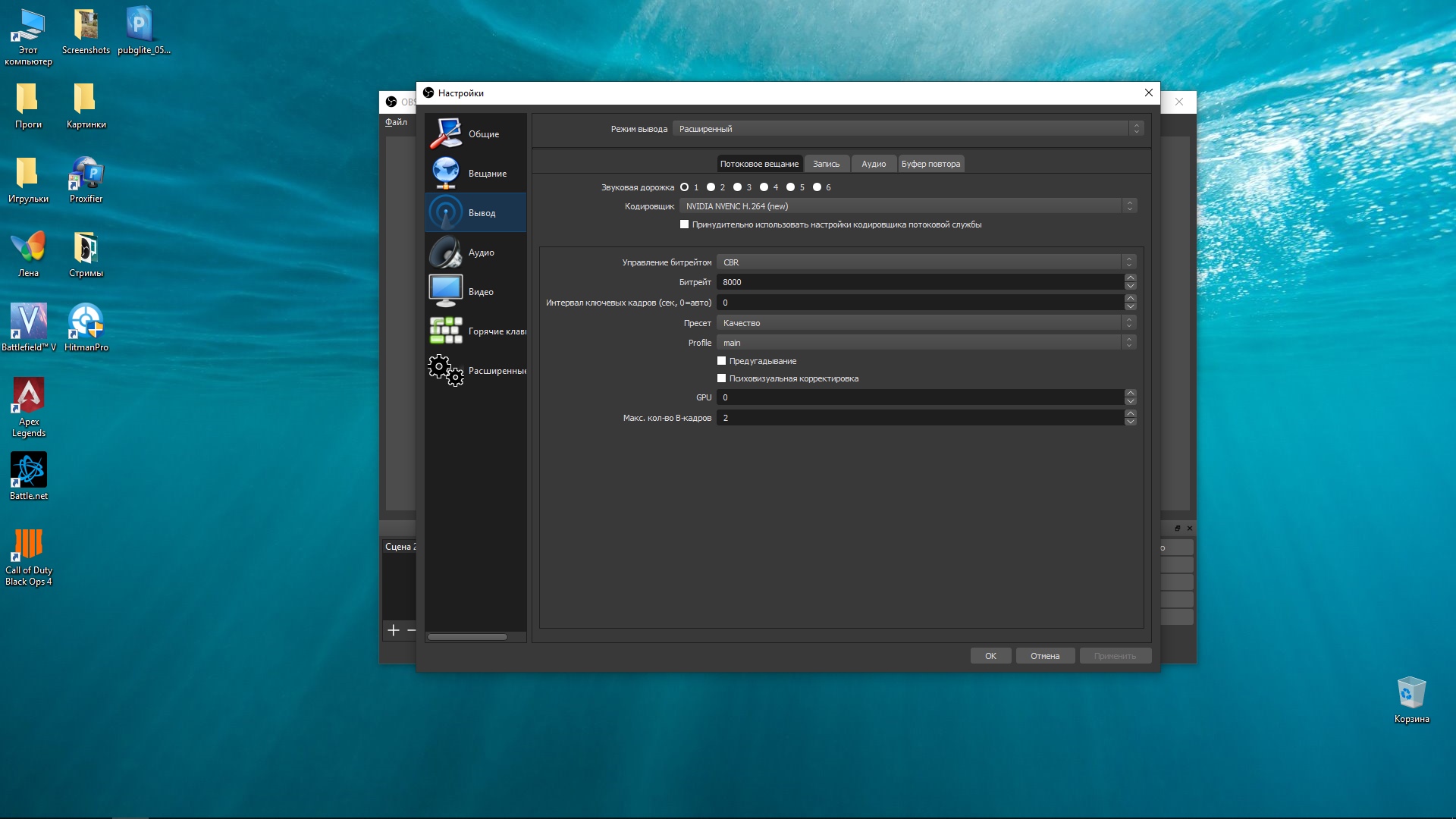

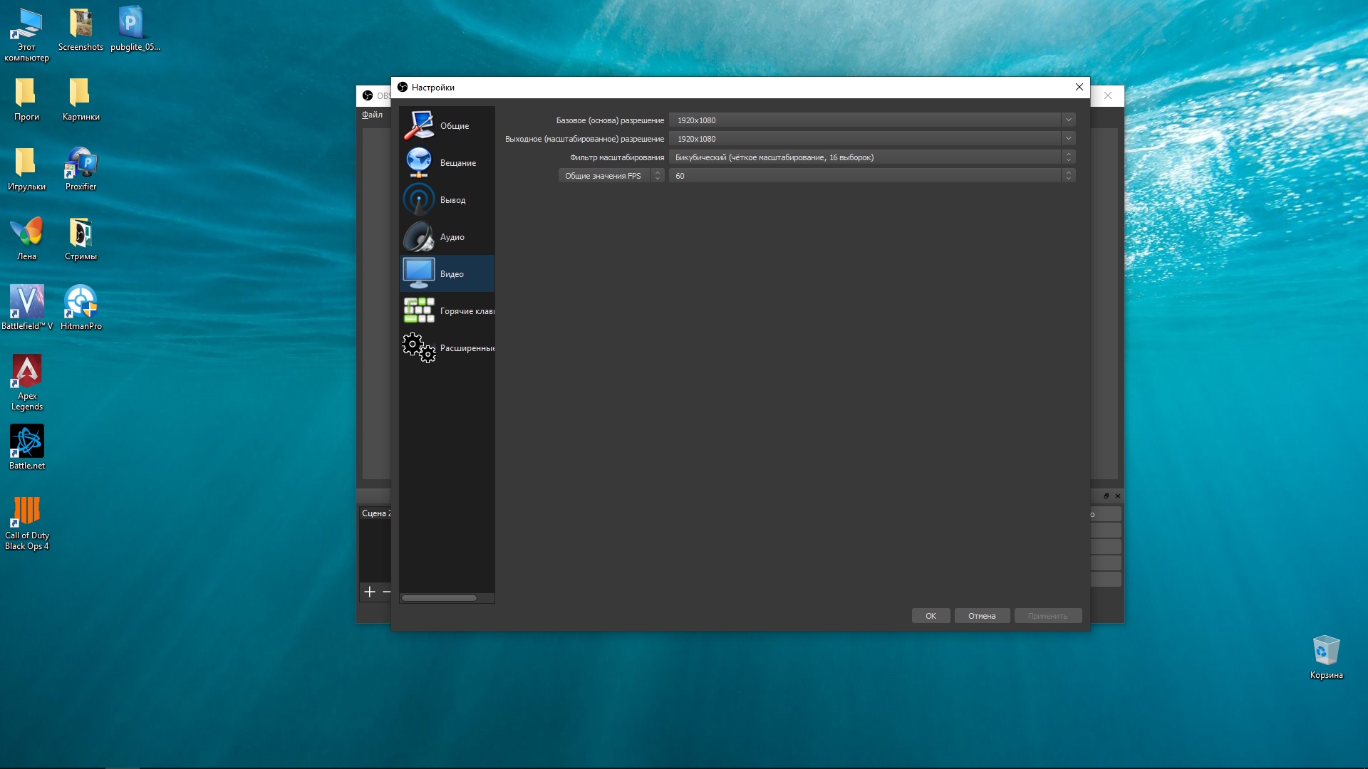

Регистрация: 26.03.2019
Что не так ?
2.jpg [ 265.53 КБ | Просмотров: 1534 ]
1.jpg [ 303.3 КБ | Просмотров: 1534 ]

embargo95 писал(а):
Что не так ?
Новый нвенк, прочитай предыдущую страницу темы

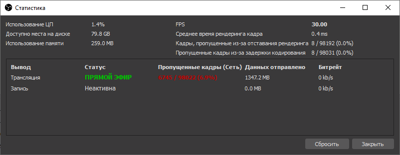

Регистрация: 25.09.2010
Вот чего-то так совсем грустно. Ждать не стал, пока потери до 100 не досчитает.
Прямой эфир блокировка.png [ 14.32 КБ | Просмотров: 1400 ]

Здесь на первых страницах темы было несколько самородков, называвших меня дауном, и уверенных что их стримы ютуб принимает на 50мбит битрейта и отдаёт на 50мбит битрейта, и никак не изменяет качество. Ну если вы не в состоянии гуглить, читать или, поставив эксперимент самим, убедиться что это не так, для вас специально сняли видос
