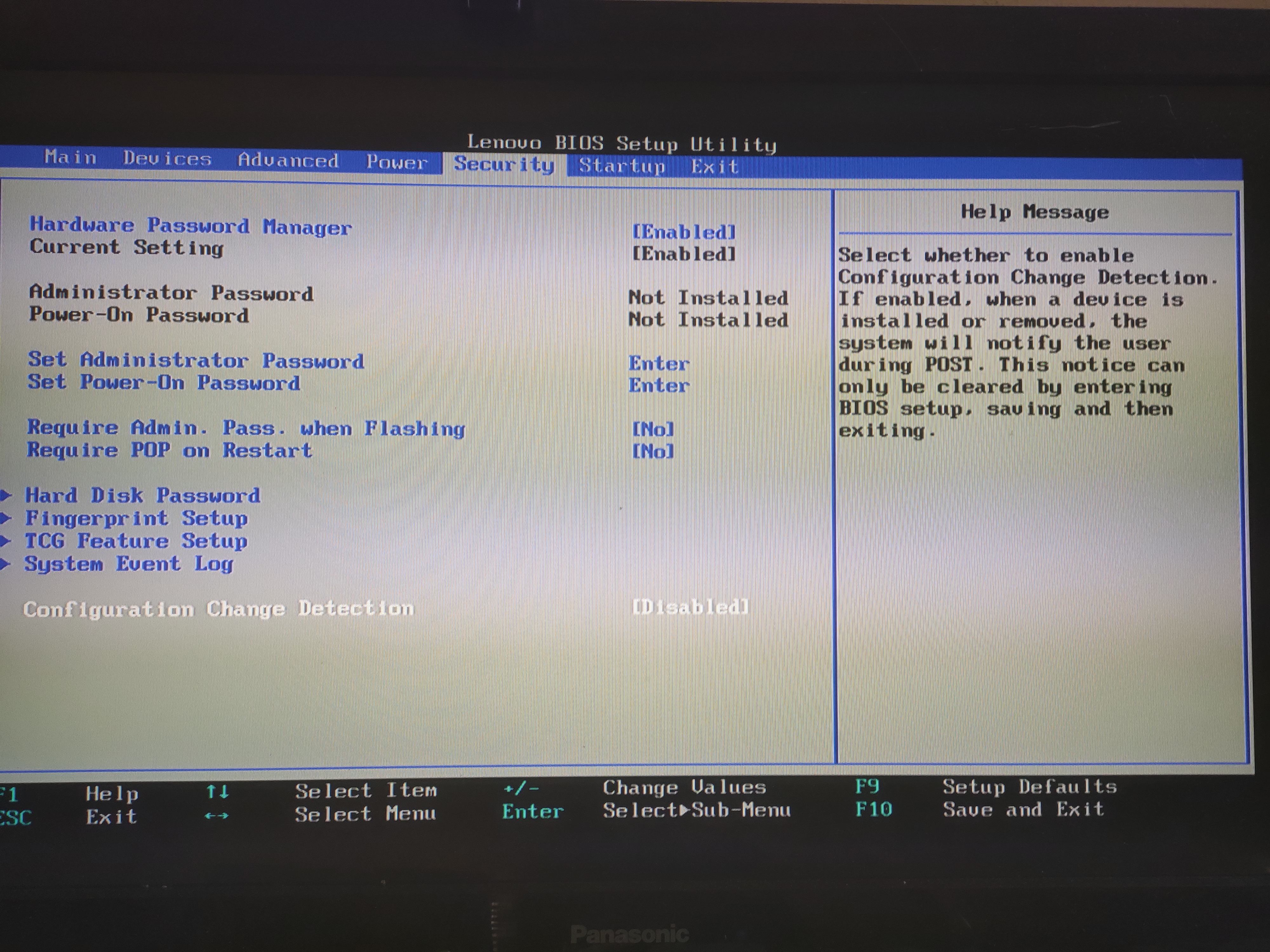

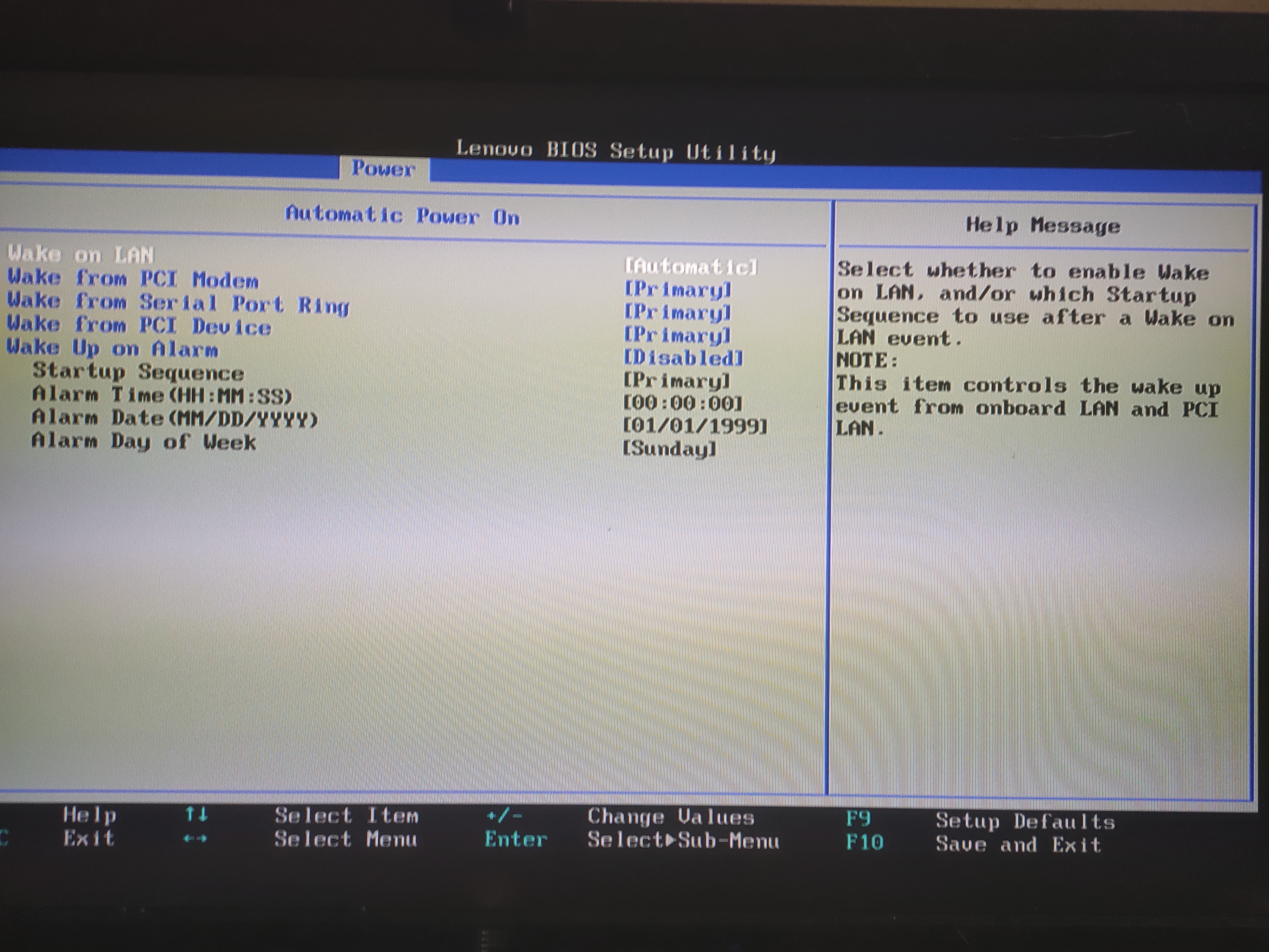

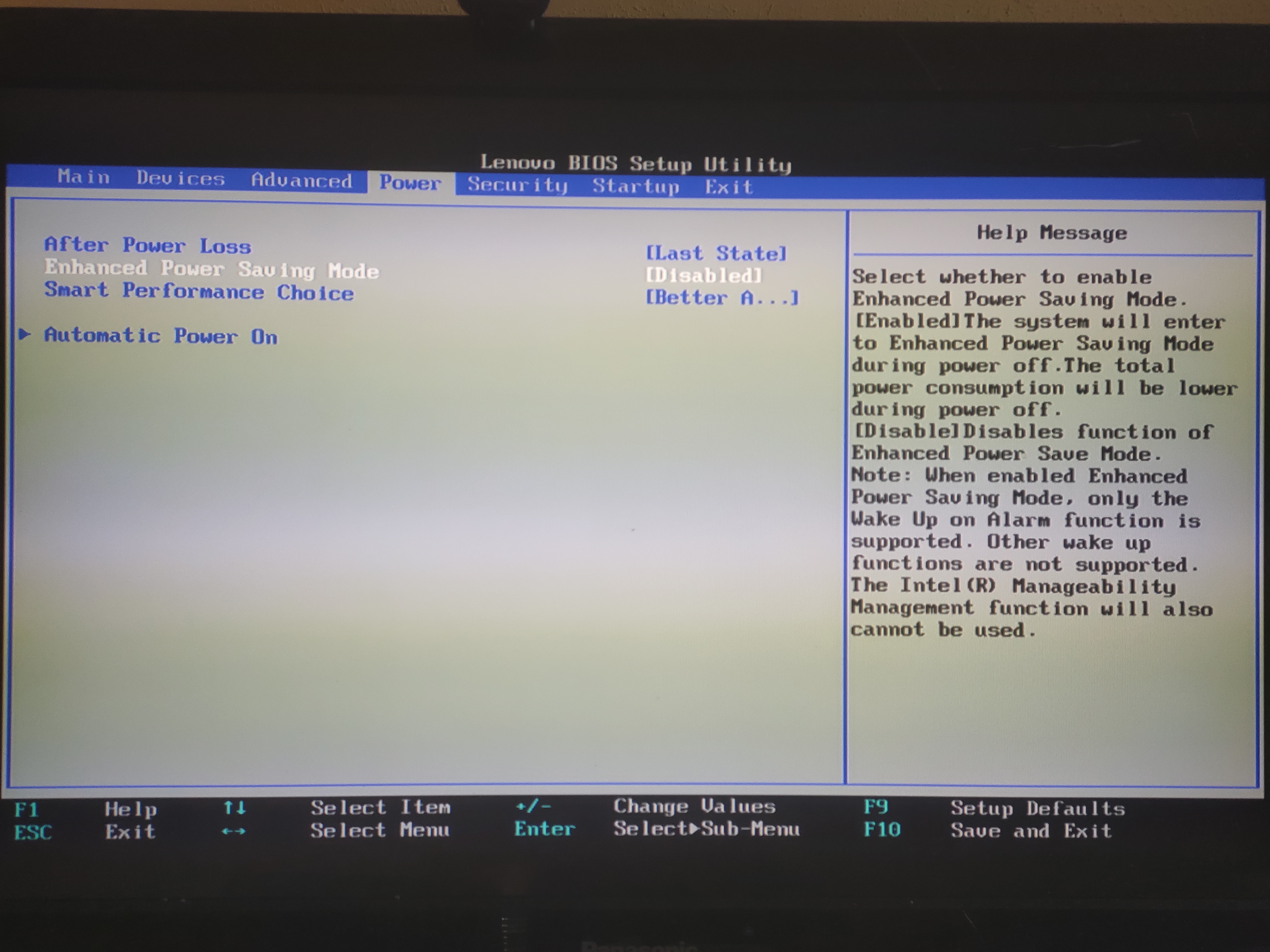

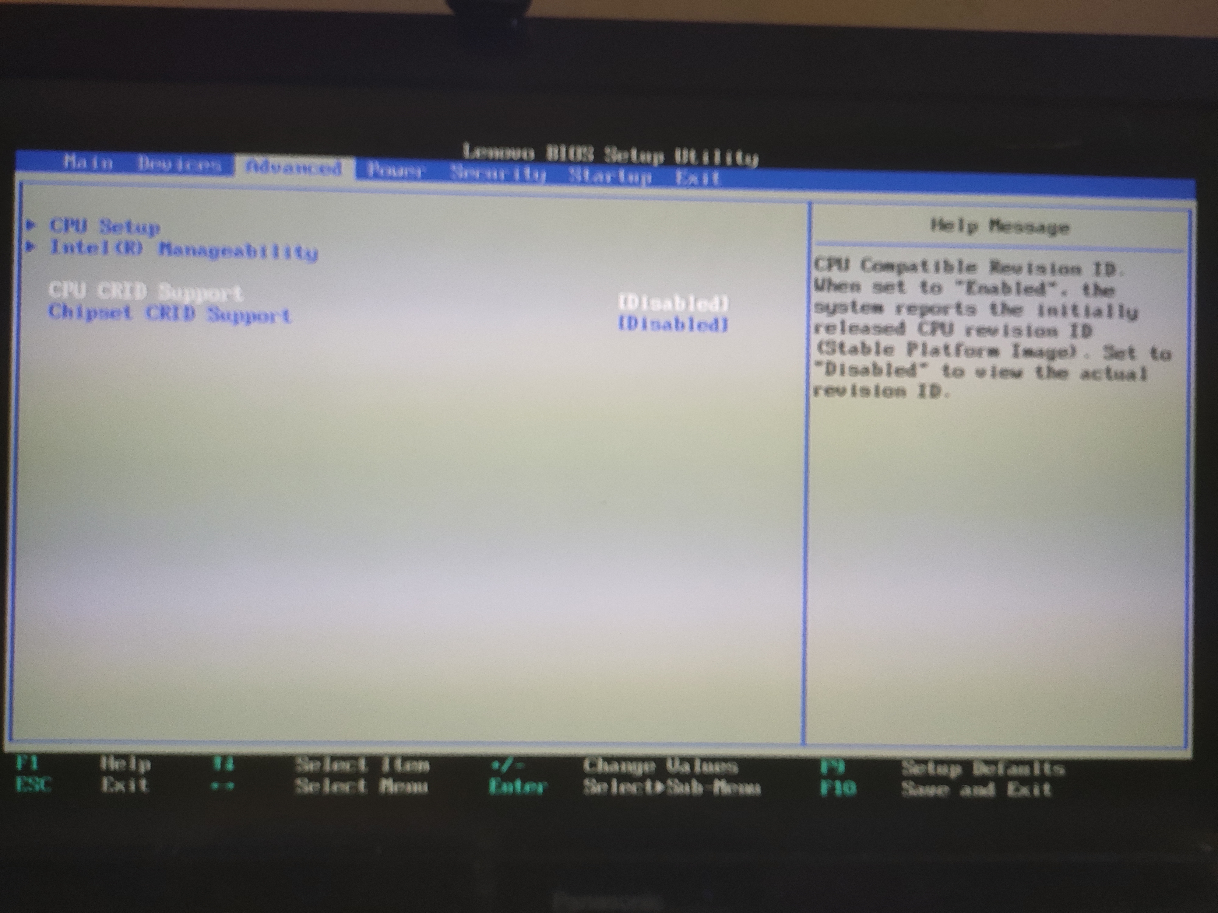

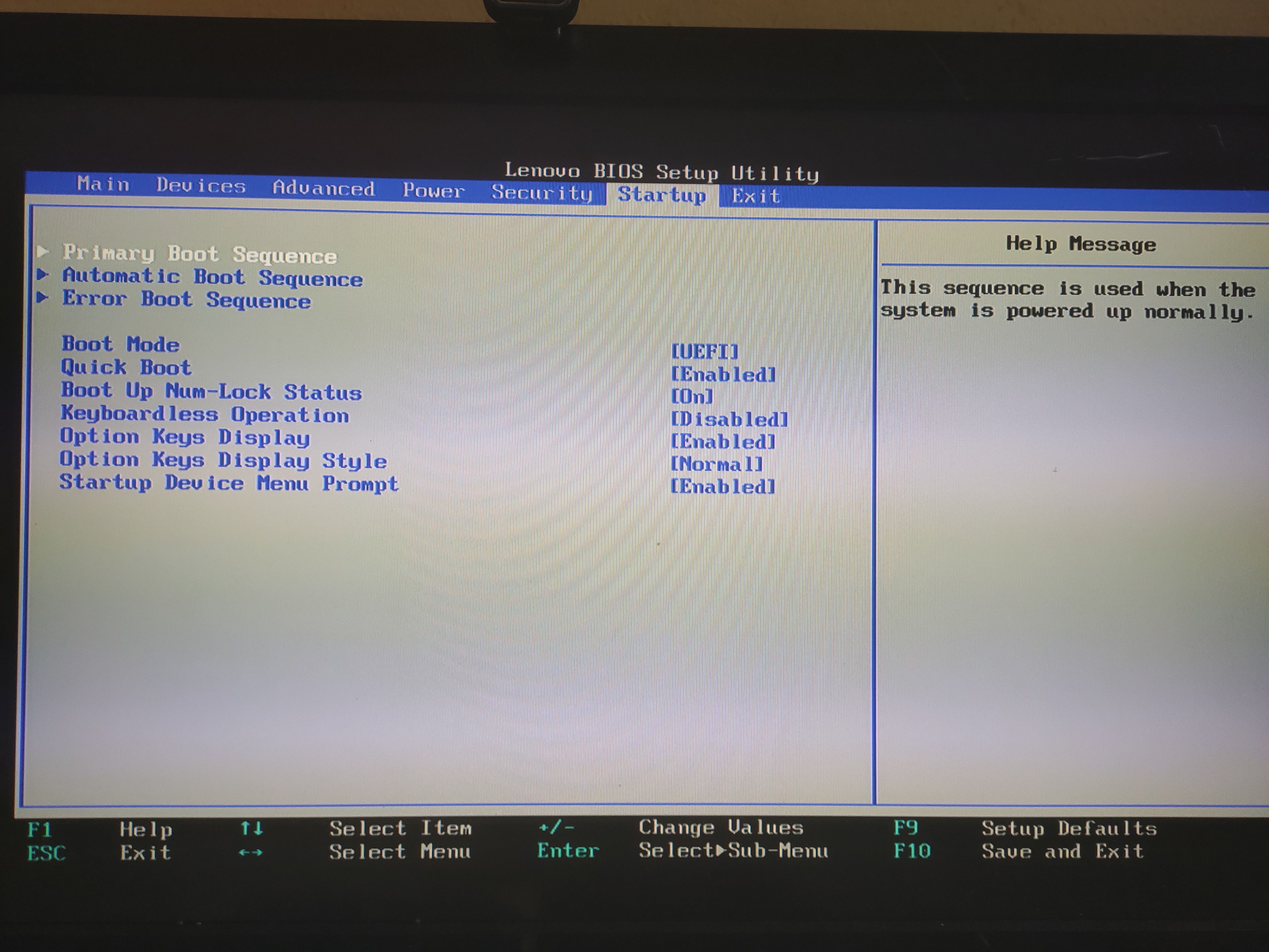

Регистрация: 08.11.2019
Misha hm
Миша я уже лазил в баюсе , нечего не помогает. Я сейчас скину фото баюса, что там можно настроить. Поможешь?
Добавлено спустя 33 минуты 3 секунды:
Миша вот так у меня баюс.
IMG_20191110_133150.jpg [ 7.37 МБ | Просмотров: 2125 ]
IMG_20191110_133117.jpg [ 7.92 МБ | Просмотров: 2125 ]
IMG_20191110_133037.jpg [ 7.92 МБ | Просмотров: 2125 ]
IMG_20191110_133018.jpg [ 6.53 МБ | Просмотров: 2125 ]
IMG_20191110_132943.jpg [ 5.97 МБ | Просмотров: 2125 ]
Куратор темы
Регистрация: 28.03.2006
Откуда: Казань
dooccom как и предпалагалось - даже в BIOS ничего нет. А что не устраивает-то?
