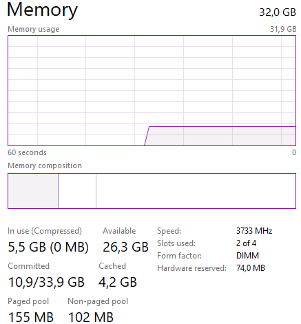

Регистрация: 20.11.2004
Фото: 23
опять эта сраная подкачка вылезла. сто раз обсуждали.
как говорится, лучше один раз увидеть, на конкретном примере.
у мамкиных оптимизаторов, отключившим подкачку, по факту памяти не 32 гб, как они думают, а 26,5. формула 32 - (commited - in use). 5,5 гб винда использовать не может.
на скрине выделено всего 5,5 гб. при большем выделении, памяти пропадет еще больше, думаю 10 гб. т.е. по факту тормоза будут у тех, кто ФП отключил, потому что у них оперативки меньше. если памяти хватает, в ФП пишутся копейки, если вообще пишутся.
loxi.png [ 7.83 КБ | Просмотров: 1002 ]

Main Character
Регистрация: 03.12.2004
ParKur
Там написано "если не хватает". Я не знаю, зачем у тебя 96гб, может быть тебе и их мало.
Смысл в том, что ФП не надо использовать по его прямому назначению, и никто этого не предлагает. Цель ФП в современном ПК - повышать лимит выделения одним своим существованием.
По объему ФП я почти везде ставлю исходный 25%, а максимальный 50%. Даже при очень больших объемах. Но это в случае, если память реально используется, а не просто вставлена "на будущее".
Добавлено спустя 4 минуты 8 секунд:
CoolCmd писал(а):
тормоза будут
Будут не тормоза, а просто вылеты + оболочка системы может начать вести себя странно.
Только небольшое количество системных процессов защищено от отказа в выделении памяти при достижении лимита. Это сделано за счет небольшого резерва + политики автоматического убивания прочих процессов начиная с самого прожорливого.
