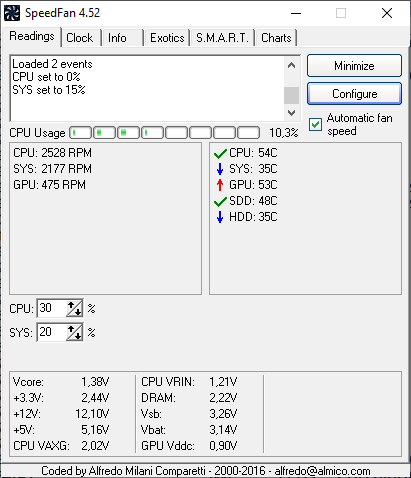

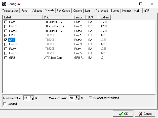

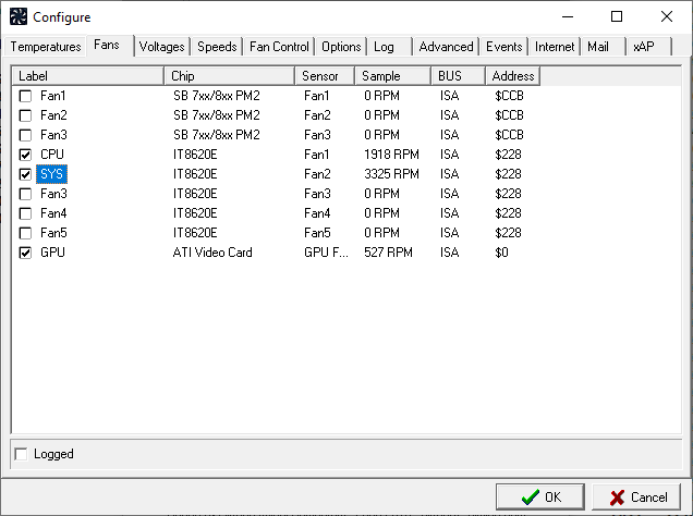

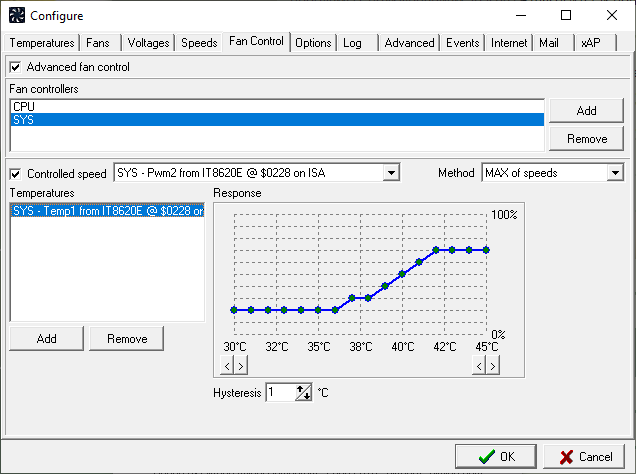

Регистрация: 30.03.2004
Откуда: Kiev-Yevpatoria
Вот к примеру у меня кривая на SYS не работает корректно - как только включаешь ее, то min обороты поднимаются до 30%, а если выключить кривую, то как положено - опускаются до 15% (меньше нельзя - вентилятор останавливается). По CPU кривая работает отлично. Оба PWM CPU и SYS переключены в "Software Conrolled". Что может быть - не понимаю.
2020-03-22_172347.png [ 13.61 КБ | Просмотров: 2357 ]
2020-03-22_172437.png [ 9.57 КБ | Просмотров: 2357 ]
2020-03-22_172424.png [ 11.86 КБ | Просмотров: 2357 ]
2020-03-22_172407.png [ 9.21 КБ | Просмотров: 2357 ]
2020-03-22_172521.png [ 9.4 КБ | Просмотров: 2357 ]

ROLtd на графике значение кривой явно не 15%, а выше. А если попробовать график сделать в виде прямой на уровне 15% или прописать эти значения в speedfansens.cfg? И вложите еще скрин с вкладкой Speeds и нужным вентилятором.

На графике 20% установил вначале кривой. Но все равно в данном диапазоне температур при включении Advanced Fan Control сразу же выставляет 30% PWM.
Кривую попробую установить в 15% по всей длине.

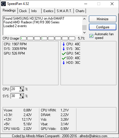

Странно, сегодня с утра после включения ПК заметил прогресс - 22% PWM по SYS, причем ничего не менял по настройкам. Начало кривой как раз на 22% и было. Температура стала 32 градуса, вместо 36 правда. Понаблюдаю еще пару дней.
2020-03-23_084243.png [ 12.81 КБ | Просмотров: 2304 ]
Все равно есть странности - подвинул кривую SYS вниз на 2%, но обороты остались на прежнем уровне 22%. Хотя если в главном окне принудительно дернуть вниз или вверх PWM SYS, то через секунду значение возвращается до 22%
Причем с CPU таких проблем нет - кривую соблюдает в реальном времени - как поправил, так и будет работать.
Подозреваю хитрости самой материнки и чипа.

Хотя вот очередной прикол - ПК не вводил в режим сна, после обеда пришел и что я вижу:
2020-03-23_162953.png [ 9.64 КБ | Просмотров: 2265 ]
2020-03-23_163009.png [ 10.8 КБ | Просмотров: 2265 ]
Упало с 22% до 20 как на кривой.
Просто очень медленно реагирует на изменение во времени и на температуру.

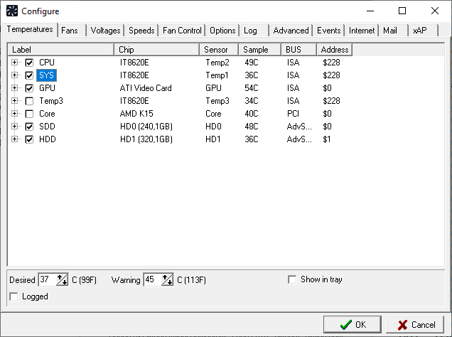

В принципе все работает по кривой, просто по SYS датчику температура меняется медленно. Выставил гистерезис в "0" градусов - PWM стал менять как в сторону увеличения, так и уменьшения чаще.
Я доволен данной программой!
