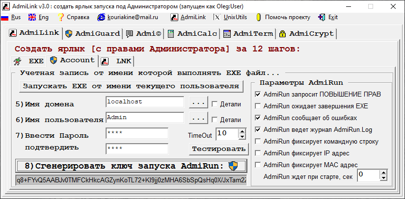

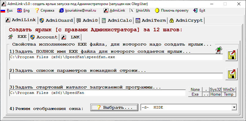

Нашел отличный вариант загрузки SpeedFan (и не только ее - все программы с админ правами можно) в автозагрузку!
Утилита AdmiLink не ставится как сервис, не висит в памяти. С помощью ее создается ярлык к программе SpeedFan. Весьма интересная утилита.
При запуске ярлыка из автозагрузки, или планировщика задач, или просто вручную с рабочего стола от обычного пользователя выскакивает лишь окно подтверждения UAC (можно окно уведомлений отключить - полностью переместив ползунок вниз, а можно и не менять, не мешает раз нажать на кнопке подтверждения "Да").
Можно это добавить в FAQ. Очень удобно, не сложно и не нужно после загрузки ОС (хоть и редко, раз в 2-4 недели из режима сна после обновления OS).

ROLtd это лишь оболочка для команды RunAs. Я все еще не могу понять, для чего это может понадобиться домашнему пользователю? Я меня на работе вообще нельзя запускать сторонние программы, и тем более я не знаю пароль администратора. Но, раз уж вы нашли решение для своего случая, добавлю его в FAQ.
Настройка SpeedFan:
https://overclockers.ru/blog/hmMisha/show/17528/Nastrojka_SpeedFan
Регистрация: 30.03.2004
Откуда: Kiev-Yevpatoria
Это не совсем оболочка для RunAs - у этой программы есть недостаток, все последующие команды можно выполнить без ввода пароля, то есть любые программы можно запустить с правами администратора, что нам не нужно.
Большинство пользователей ПК - дома, имеют полный доступ к железу/софту, часто меняют параметры вентиляторов под игру/офисные приложения, и мне нужно, чтобы speedfan сам загружался при входе в систему. Просто ради удобства.
Про пользователей ПК на работе - им вообще ничего делать не нужно, кроме своей работы... и speedfan им то же не нужен.
A AdmiLink лишь инструмент, создающий нужный нам ярлык, в котором нет даже намека на пароль админа. Все зашифровано. И этот ярлык с утилитой можно смело ставить даже на ПК офисные/рабочие под обычным пользователем ПК. Что не повлияет на безопасность, но позволит _нужной_ утилите с админ правами работать на том же офисном/рабочем ПК.

Тестовая перезагрузка ПК показала насколько удобный это вариант автозагрузки SpeedFan через утилиту AdmiLink - проблем нет, можно применять.
