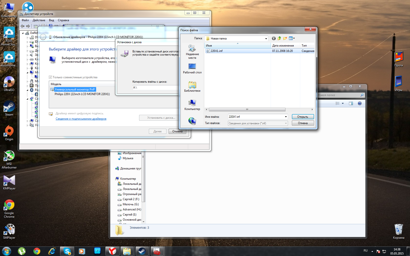

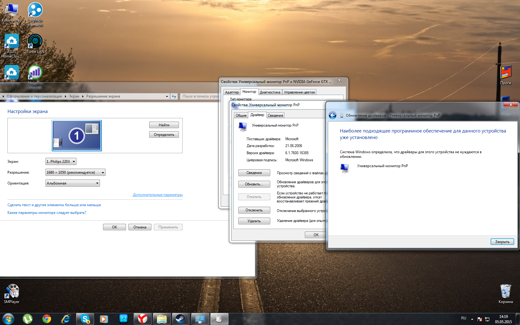

Скачал драйвера на свой профильный монитор, пытаюсь их установить.
А мне пишут, наиболее подходящее установлены :bandhead:
Как их установить ? Что бы в свойствах была модель монитора, а не универсальное устройство PhP
Добавлено спустя 1 минуту 49 секунд:
Путь указывал

F@tality, драйвера на монитор как правило представляют собой три файла name.cat, name.icm, name.inf. У вас так?
Обычная последовательность действий для установки драйвером монитора: распаковать "драйвера", вызвать "Диспетчер устройств" найти текущий монитор, выбрать "Свойства\Закладка Драйвер", нажать кнопку "Обновить", "Выполнить поиск драйверов на этом компьютере", явно указать каталог, где лежат распакованные "драйвера". Автоматически никакого обновления не будет.
Да
Я так делал.
Нашел, как обойти
Нажал установить с диска, указав файл в папке INF
Правда винда ругалась нету цифровой подписи, сейчас установил. Все теперь пропала дурацкая надпись универсальное устройство
а для чего ? у меня в свойствах тоже написано "универсальное устройство PhP" !
в свойствах указан только тип устройства , а модель монитора в разрешение экрана - экран : "модель" (монитор профильный подключен по DVI)
и драйвера на монитор - если в диспетчере устройств пишет "не нуждаются в обновлении" , то так оно и есть , монитор вообще самодостаточное устройство , и в установке драйверов с диска или офф.сайта не нуждается , имеется ввиду именно драйвер монитора , а не дополнительное пользовательское ПО (ИМХО)

Яков писал(а):
а для чего ?
Проблема в том, что в некоторых играх. Частота обновления экрана 59гц, а 60 в опциях не поставить.
Хотя в ос стоит 60гц, может из-за этого

F@tality, вот на вашем скрине, в окне с заголовком "Обновление драйверов - ..." слабо было выбрать второй пункт, а не первый? ;) Ну про 59 Гц вам уже написали... Еще бы вам понять, что "развертка" на LCD-панели это такая себе абстракция и к реальности имеет мало отношения. В общепринятом смысле на LCD-панели "развертки" нет вообще, она работает на других принципах.
Яков, ты как обычно не в курсе... "Драйвера" на монитор помимо некоторого количество записей в реестр о правилах формирования развертки и различных таймингах, включают также и цветовой профиль монитора. Если тебе цветовой профиль не нужен или ты даже не знаешь что это такое и зачем, то это совершенно не означает, что и остальным этого не надо. Нормальные люди всегда ставят правильный "драйвер" на свой монитор.
