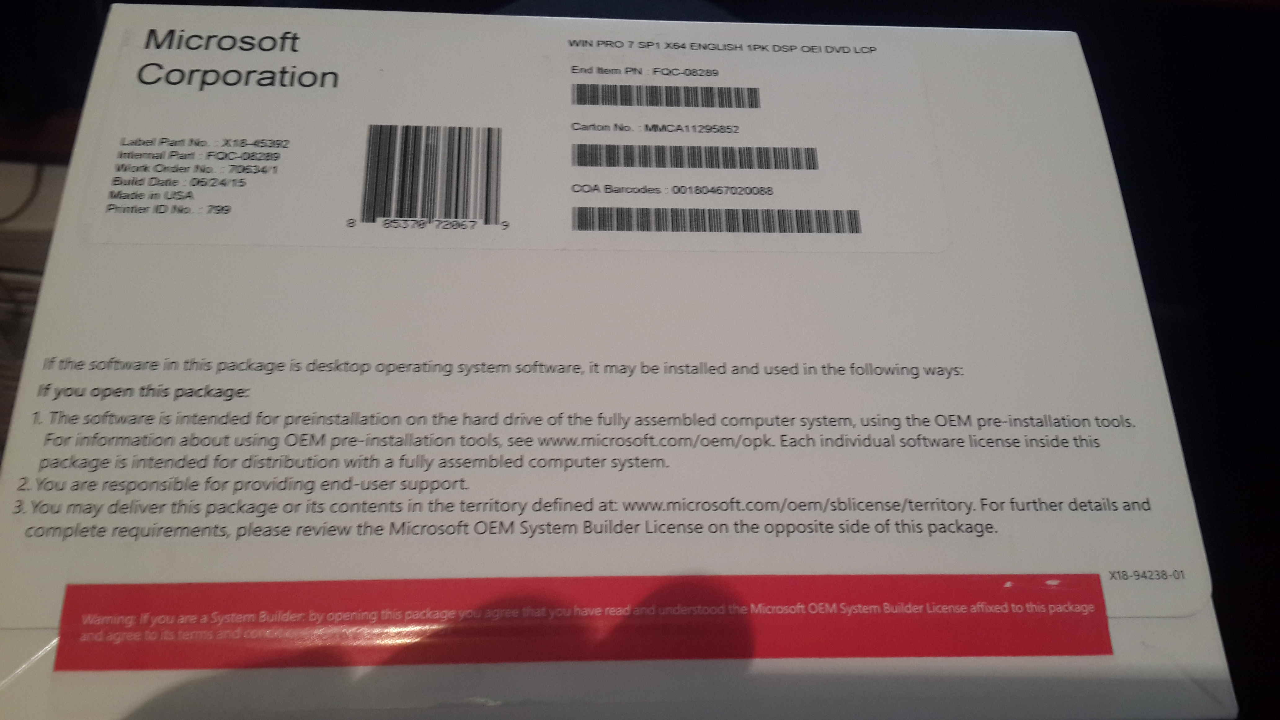

Можно узнать что за зверь такой?
Толком ничего не понял.

Ghost88 Полная ОЕМ-лицензия для сборщиков ПК (OEM, OEI)
