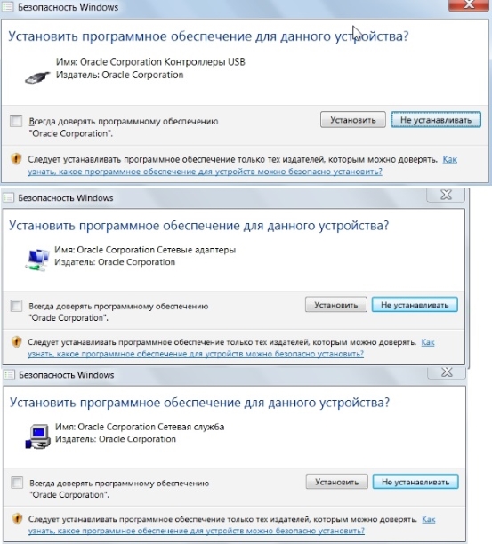

Вот драйверы и службы которые виртуалбокс поставил
virtual.jpg [ 198.18 КБ | Просмотров: 3722 ]

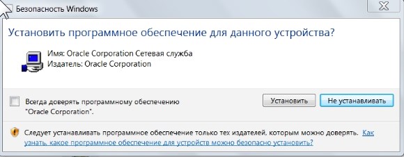

А как насчет сетевых служб?
2016-01-06 22_00_02-2016-01-06 05_23_23-Greenshot.jpg — Фотоальбом Windows Live.jpg
2016-01-06 22_00_02-2016-01-06 05_23_23-Greenshot.jpg — Фотоальбом Windows Live.jpg [ 33.82 КБ | Просмотров: 3681 ]
