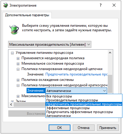

В целом программа громоздкая и сложная. Ощущение, что она писалась для каких-нибудь деятелей науки, инженеров или программистов, а не простых смердов, которые хотят игрушку запустить.
Поиграться с настройками можно, да как бы хуже не сделать. Она не оставляет от себя "следа" в системе, после анинсталляции?
И ещё кое что: А разве в большинстве случаев этого не достаточно:
скриншот
PandEcores2.PNG [ 22.63 КБ | Просмотров: 1713 ]
