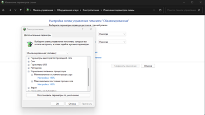

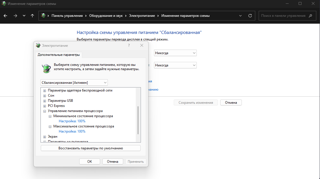

Насколько рационально поднимать мин.планку процессора к 100 %? Будет ли профит? Вроде отыграл пару каток в некоторых играх, будто просадок меньше стало или вовсе их нет.

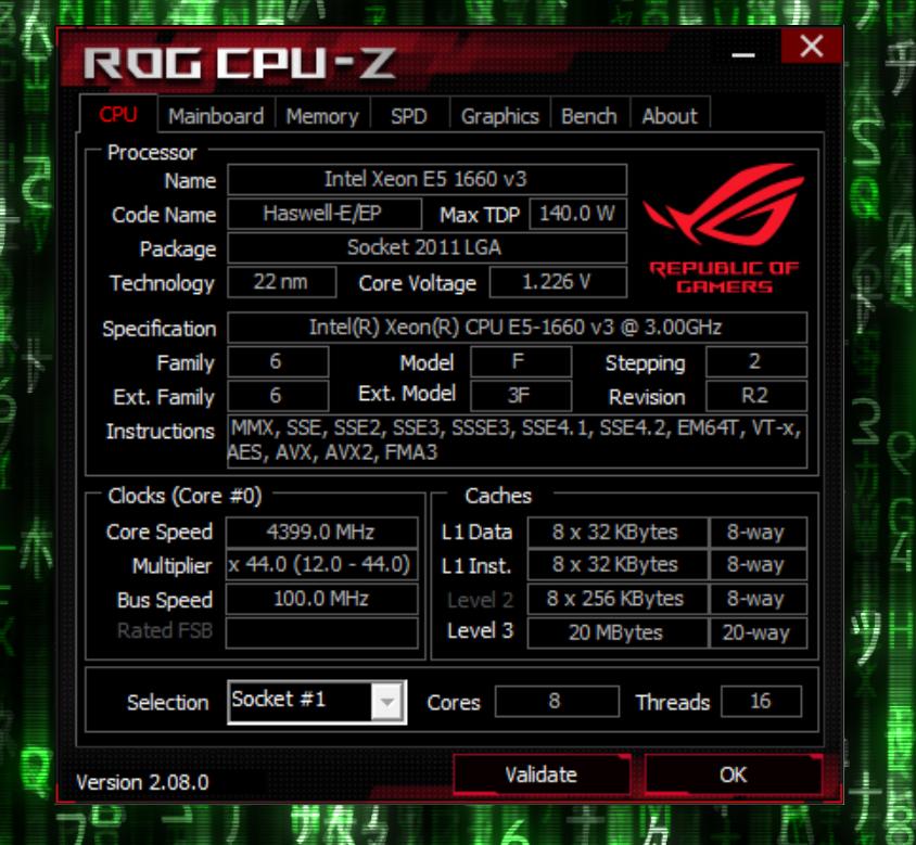

FantomASS44, скажу как бывший владелец 2667V4, никакой план питания ему не поможет как и любому другому ксеону на 2011-3 сокете с заблокированным множителем.
Если твоя материнка на С612 чипсете или на Х99, то ищи проц типа 1660/ 1680V3 с разблокировкой всего и вся и будет тебе ЩАСЕ. Или ищи ксеноны с высокой базой и высокой частотой турбобуста, но стоят такие как бивень мамонта Xeon e5 1680 v4, E5 2689 v4 https://e5450.com/socket-2011-3/e5-2600 ... 5-2689-v4/
