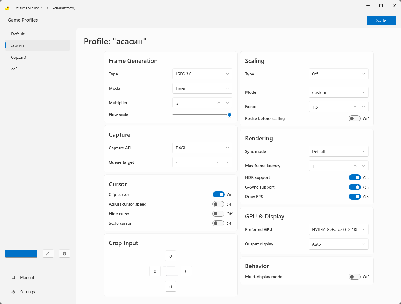

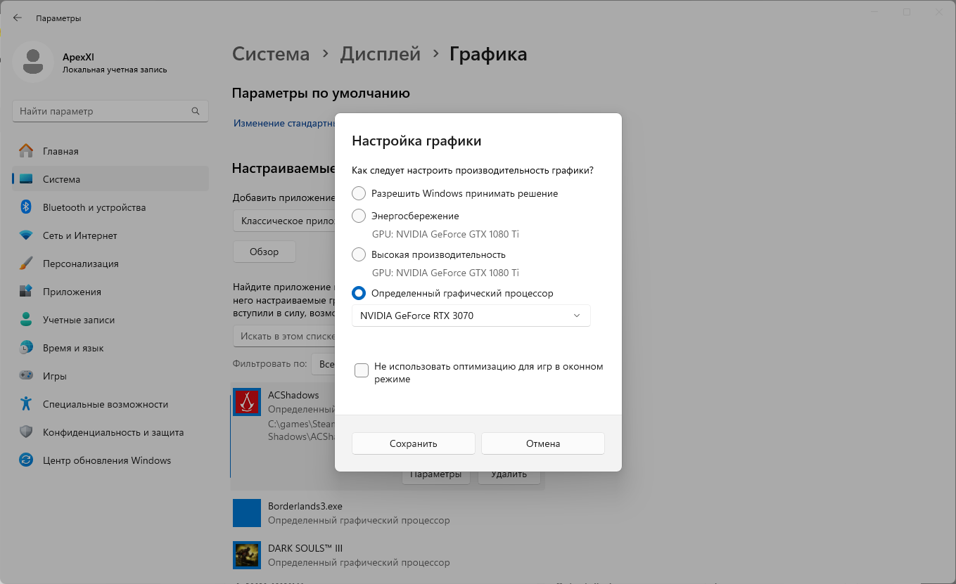

использование с двумя картами и как запустить https://youtu.be/JyfKYU_mTLA?t=403
провод втыкаем в более слабую карту, приложение вешаем на более сильную, генерацию на слабую

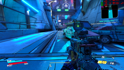

затестил 3070 +1080ti на подхвате, работает отлично, артефактов чуть больше чем с dss fg, задержки особо и нет. hdr работает, g sync работает.
снимал на камеру с 25 см в 1080 120фпс, перекодировано в 4к60
мониторинг на 1080ti и фпс после генерации
по ощущениям игровой экспириенс как на чём-то среднем между 4070 и 4070s, только видеопамяти меньше. 3080ti запросто можно бустануть до уровня 5070ti, xd
110х2 100% flow scale 1080ti вытягивает

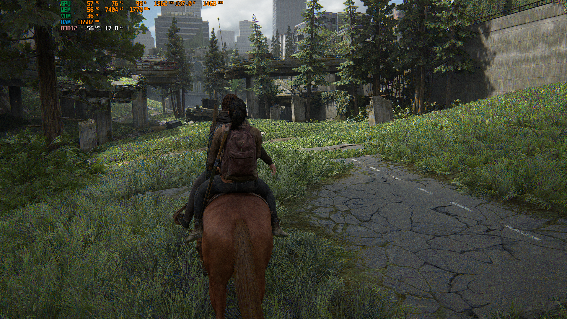

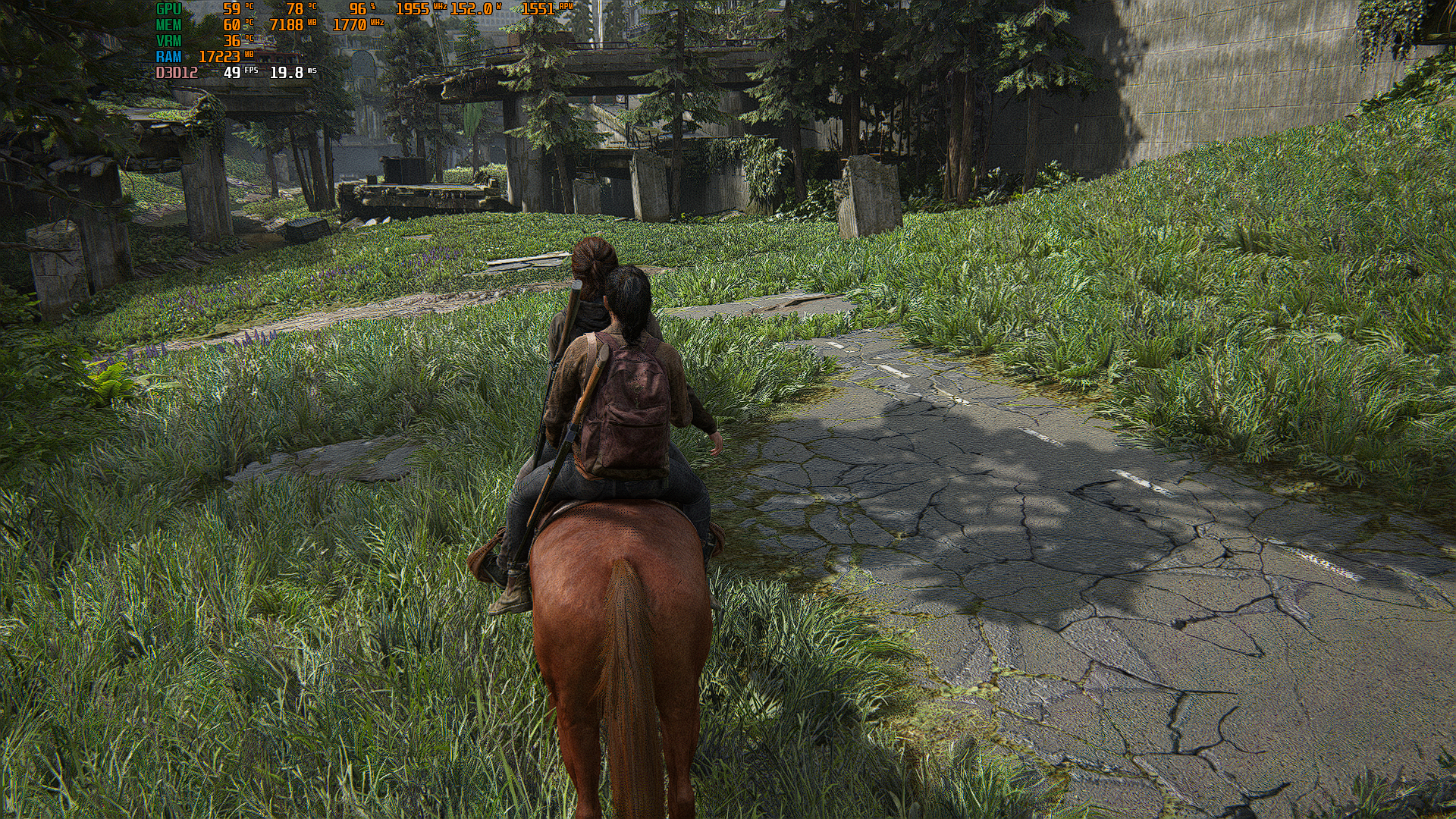

на слабых картах она топит производительность, на 5700 xt она точно не чего не улучшит, а наоборот :crazy:
Я и на фьюри эту фигню тестил - только вредит.
Комментарий к файлу: натив

Комментарий к файлу: Lossless
