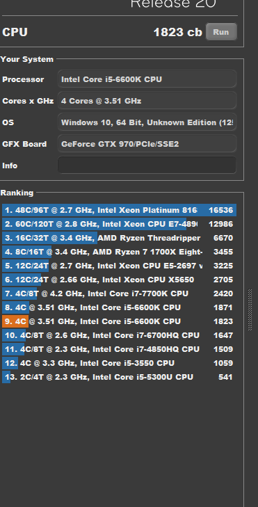

Следуя этим занимательным экстраполяциям, получается мои четыре ядра чуть не дотягивают для slow в 1080/60, но вполне пригодны для медиум в 1080/60, а 4\8 7700к легко может slow. Что на самом деле не имеет ничего общего с действительностью. Ну да, чудесно экстраполируются.
cin.PNG [ 28.63 КБ | Просмотров: 3475 ]
