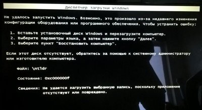

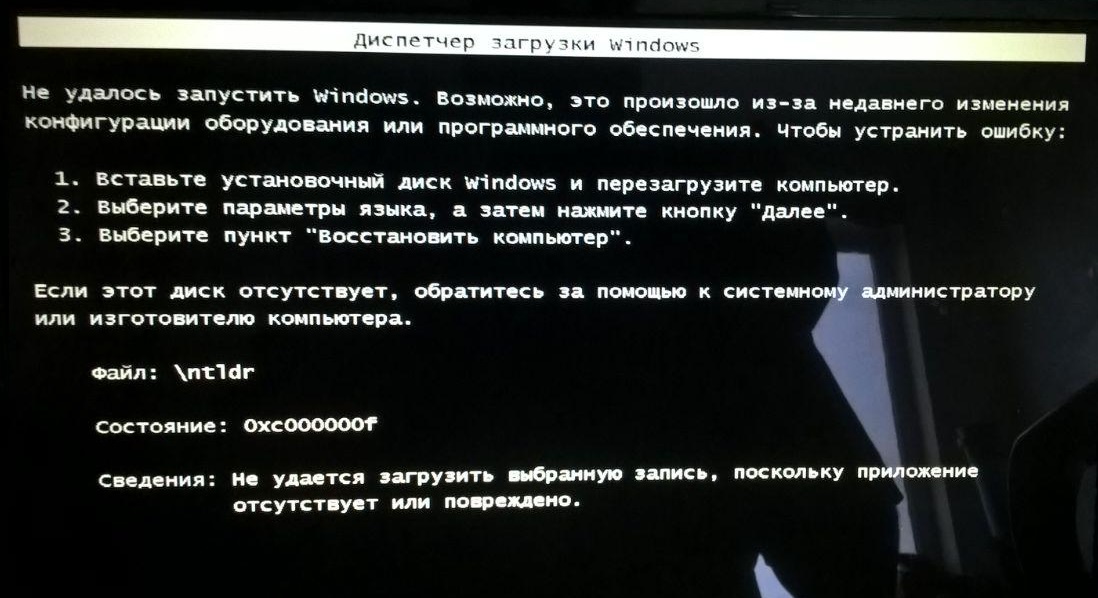

Регистрация: 15.02.2016
Откуда: С Родины
silver63rus
Скрин
da82c67d5300704eecc64895e48e6134bfc853b0d8cb26aabd50406f991377a1_full.jpg [ 162.27 КБ | Просмотров: 762 ]
вот такая вот картина.
Делел все команды ровно как в статье, только поменяв во второй команде диск C: на E:(расположение у меня старой winXP)
Ни папки boot ни файлика ntldr на диске с winXP нигде не видно

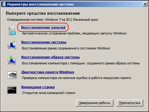

В общем сам разобрался часок проштудировав информацию в интернете...помогло обратное восстановление загрузчика Windows Xp через cmd ,а далее просто вставил флешку с win7 и накатил заново его загрузчик через опцию "восстановление запуска"
скрин опции
win-repair.png [ 30.4 КБ | Просмотров: 720 ]
:hi: ---может кому будет полезно---
