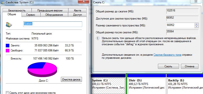

Регистрация: 25.10.2006
O Smirnoff писал(а):
Не получится.
если не заморачиваться
Добавлено спустя 11 минут 26 секунд:
черт возьми, даже не заморачиваясь. никаких 50/50
ScreenShot00173 2017-02-16_104457.jpg [ 97.5 КБ | Просмотров: 852 ]
Регистрация: 11.11.2010
Откуда: Новосибирск

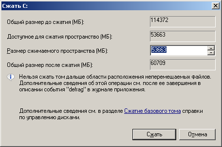

Этот раздел у тебя был сразу создан с размеров в 100 гигов, или он был сначала 64 гига и затем расширен до 100?..
А так-то - вот, типичная стандартная ситуация с разделом, который сразу был создан на SSD 120 гигов на полный его размер (за минусом скрытого 100 мбайт).
shrink_c.png [ 9.01 КБ | Просмотров: 841 ]
