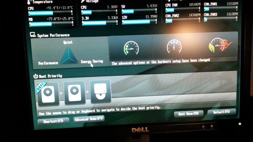

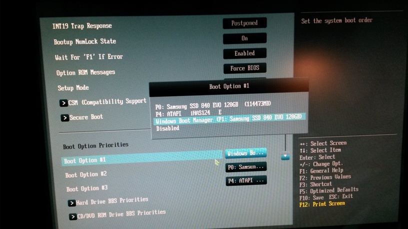

Установился, всё вроде бы работает нормально, перезапускается Windows без проблем. Настройки сейчас такие:
Boot_Priority.jpg [ 143.52 КБ | Просмотров: 1324 ]
Boot Option #1.jpg [ 141.19 КБ | Просмотров: 1324 ]

TheMyron
Boot Option #1 должен быть P0, а не Windows Boot Manager.

Регистрация: 16.03.2014
Я после установки так и сделал (указал P0), но Windows не грузилась - поменял на Windows Boot Manager, и ОС грузится нормально.

Регистрация: 25.10.2006
Яков писал(а):
по идее должно грузиться с P0
если диск не активный, то не должно.

Регистрация: 21.03.2012
Откуда: Донбасс
Яков писал(а):
по идее должно грузиться с P0.
Эта ваша "идея" из далёких 90-ых, хватит уже тащить в темы всякую дурь из каменного века. На современных материнках при установке ОС в режиме UEFI создаётся "бут менеджер", который материнка ищет при старте и с него грузится ОС. Никаких ручных корректировок не нужно.
все ясно, это я "питекантроп" :mamba: - про режим UEFI пока мало что знаю...
