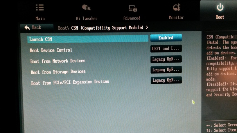

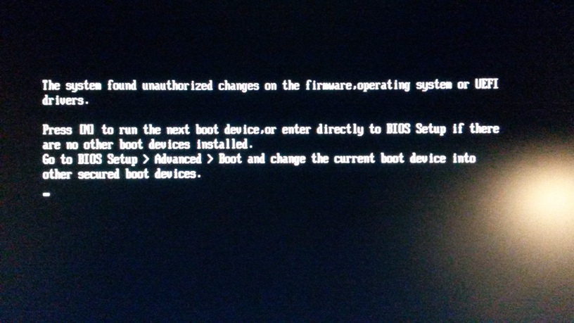

Всем привет.. У меня снова проблема, и, кажется, в связи с пресловутым обновлением KB3133977.
Дело было так: установленную Windows 7 SP1 я решил обновить, для чего скачал и установил следующие пакеты обновлений от Windows:
1. April 2015 Servicing Stack Update (KB3020369).
2. Convenience Rollup (KB3125574) (включающую в себя KB3133977).
Далее при перезагрузке вылезает вот такой вот чёрный экран:
20170319_012334.jpg [ 152.24 КБ | Просмотров: 1477 ]
Вопрос: и что мне теперь делать? В БИОСе что-то поменять? Настройки сейчас такие:
20170319_012636.jpg [ 143.64 КБ | Просмотров: 1477 ]

Регистрация: 16.03.2014
Всё в порядке, проблема решена изменением настроек Secure Boot (с 'Windows UEFI mode' на 'Other OS'), как это рекомендуется тут:
https://www.asus.com/support/faq/1016356/

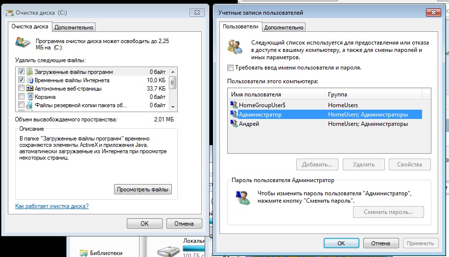

Bomchik писал(а):
Поиск выдал способ через Очистку диска, но у меня в этом окне нету кнопки "Очистить системные файлы"
Сначала просто очистка, после ее выполнения появится.
Регистрация: 25.06.2013
Откуда: Правобережна UA
Ничего такого нету.
Безымянный.jpg [ 77.16 КБ | Просмотров: 1250 ]
4690K@4.7GHz 1.26V(NH-D14)\Z87-G43\2x4Gb(2133Mhz)\GTX 1066\C50 60Gb\cx300 120Gb\cx400 512Gb

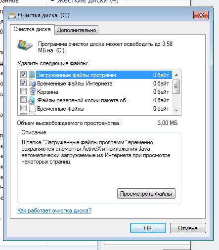

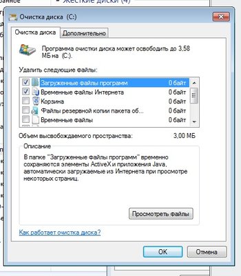

Bomchik писал(а):
Ничего такого нету
Войдите под нормальной учетной записью.(права администратора)
Всё равно ничего не выходит. Дал права администратора, но такой же результат.
Безымянный.jpg [ 160.14 КБ | Просмотров: 1207 ]

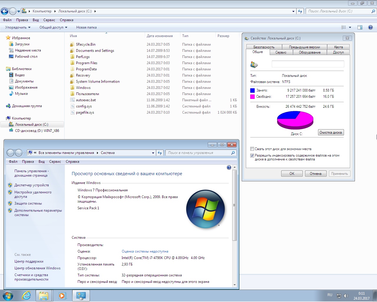

Регистрация: 16.01.2005
Откуда: Великие Луки
Bomchik
Обычно 14 занимает x64 Pro, старшие редакции занимают чуть больше места.
Нужно учитывать так же своп и точки восстановления системы, и отключена ли гибернация.
А x86 сейчас уже не на всякую плату поставишь, особенно если это телефон. )
Так же нужно быть готовым к тому, что x86 не сможет адресовать даже 4GB озу, обычно до трех.
Вот 7 x86 с обновлениями по март, с отключенным восстановлением и свопом 1GB.
Безымянный.jpg [ 305.31 КБ | Просмотров: 1191 ]
