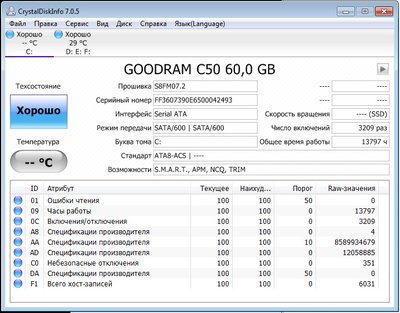

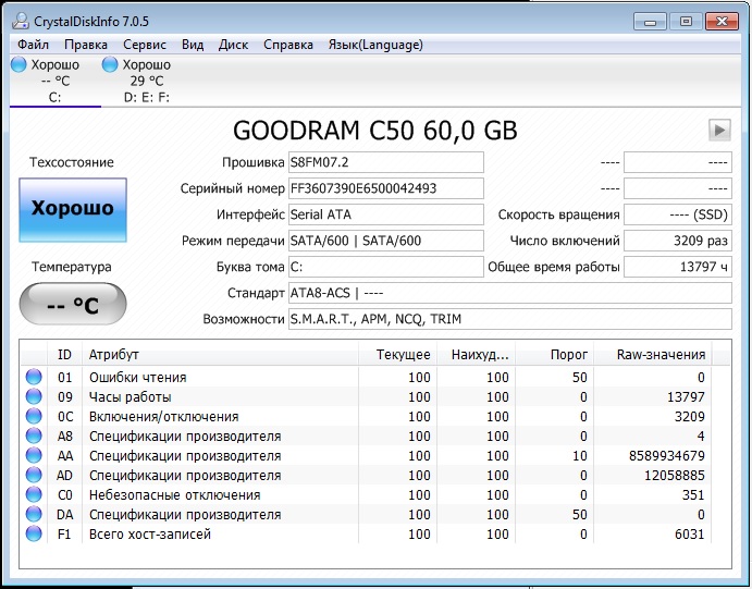

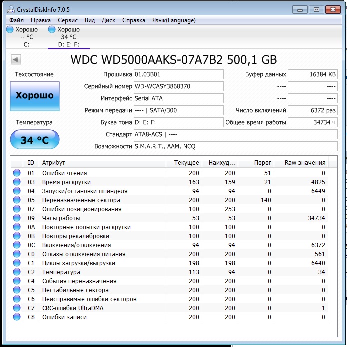

Смарт 2 диск покажите. Что у вас с отключением электричества дома творится?
Всё хорошо с этим, проблем нету.
я так понимаю вопрос адресован к Bomchik ? возможно что с электросетью все в порядке, "небезопасные отключения" добавляются не только при внезапном отключении эл-ва, но и при изменении параметров в Bios материнки, или если какой-то параметр неверный или происходит "двойной старт" Bios.

Попробуйте отключите Жесткий(сата кабель с него вытащите) и загрузитесь с 1 ссд.
Тоже никакого результата.

Bomchik писал(а):
Наверное проще систему снести. Она всё равно стоит чуть больше недели. Не люблю когда такие неприятности.
Формат диска ссд и установка на него свежей windows поможет конечно на время, у вас оба диска заявляют проблемы с неправильным отключением питания. Да как выше писали это может быть при постоянном изменении критических параметров биос, или включения компа со 2 раза. Вы не даете никакой информации по этому поводу.
