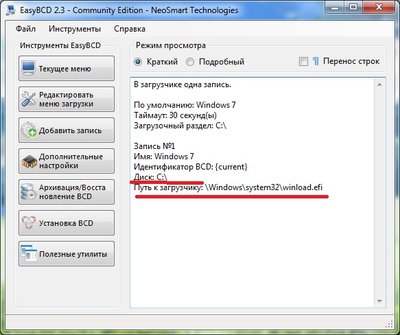

Okurok писал(а):
Win7
Всё зависит от того, создавался ли дополнительный раздел с загрузчиков при установке W7.
Запускаете из XP EasyBCD.
Если, будет так:
w7 boot on system.jpg [ 82.27 КБ | Просмотров: 1643 ]
Только, в поле "Загрузочный раздел" будет значится буква диска с W7.
Значит, загрузчик стоит на диске с системой.
В данном случае, проще будет, удалить все файлы на диске, кроме загрузчика.
Если, загрузчик на отдельном диске, то в EasyBCD, удаляете строку с W7, а затем форматируете диск с W7. И делаете по умолчанию запись "Предшествующая версия".
Путь попроще:
Форматнуть диск с W7 и раздел загрузки, а затем загрузившись с установочника XP. В консоли восстановления выполнить:
Код:
fixmbr
fixboot
bootcfg /rebuild
