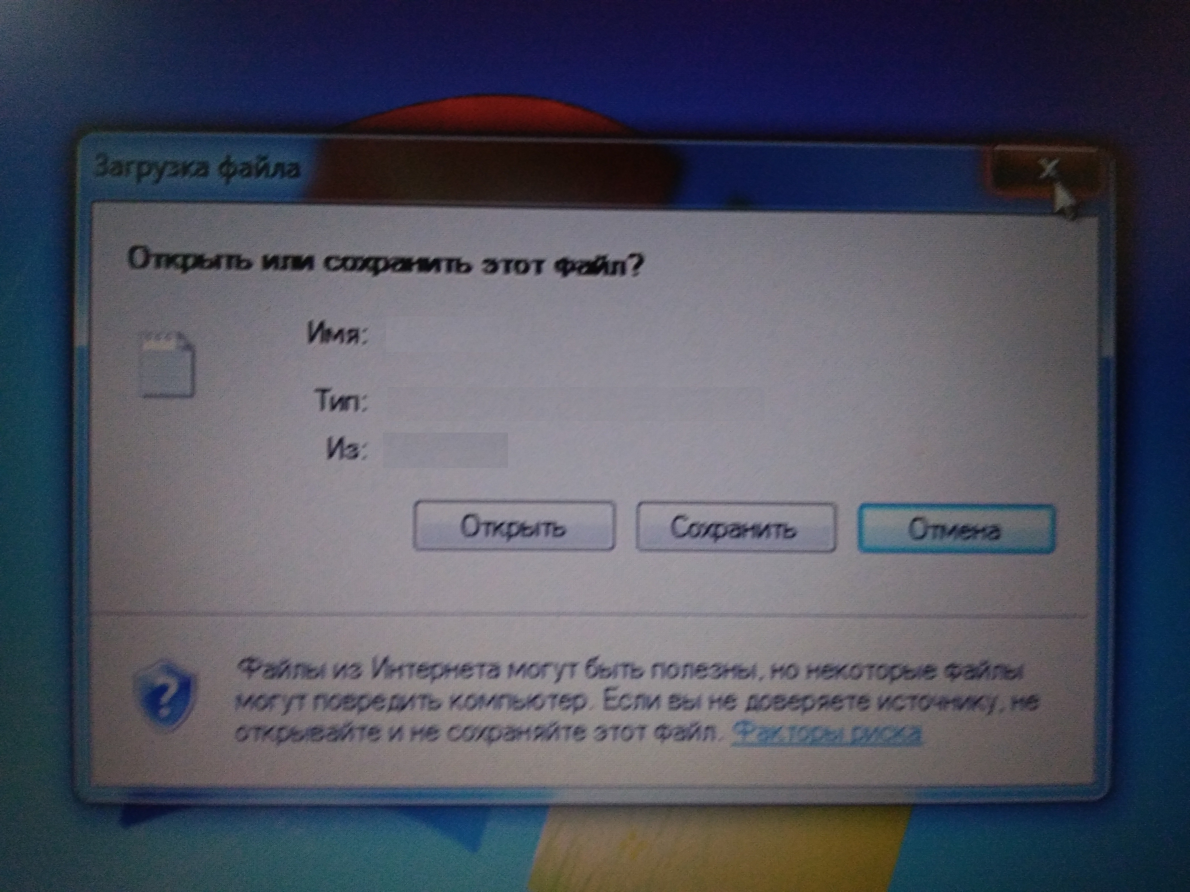

Регистрация: 04.04.2007
Подскажите, где, что надо отключить чтобы при скачки в IE8 не появлялась табличка с выбором "Открыть", "Сохранить" и "Отмена", чтобы сразу открывался скачанный файл ?

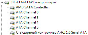

Регистрация: 17.04.2011
Очень долгая загрузка.
Windows 7 Максимальная была установлена в 2011 году. Еще на AM2 кажется.
Установил вынужденно. Была x32, а память увеличил. Понадобилась x64.
Потом был AM3. На нем перенес на SSD. Очень был рад скорости загрузки.
Потом перенес на AM4. А на старом AM3 оставил HDD 80Gb IDE (не нашел куда воткнуть на новой плате) и поставил новую Win7.
С IDE грузилось намного быстрее на старом компьютере, чем с SSD на новом.
Уже тогда весной я начал морально готовиться к переустановке Windows.
Сегодня было холодно, мерзко и тоскливо, и я решился. Поставил Windows 7 Профессиональную. Успел драйвера поставить и обновления.
Замерил скорость. Кажется, она стала еще больше. 38 сек. От момента F8 и выбора "обычной загрузки" до появления рабочего стола.
Еще винда странная. "Starting Windows" пишет и в F8 на английском.
И странно, что обновилась. Старая с AM4 не хотела. Требовала старый процессор.
На ssd какой-то "шифрованный efi" появился 100Мб. Сроду никаких efi не знал.
Что делать? Как загрузку ускорить?
Win8 ставить? У меня в биосе (или это уже уефи) есть быстрая загрузка. Написано, что работает только в Windows 8.
Мне сейчас поставить важно правильно. Чтобы лет на 10 хватило.
