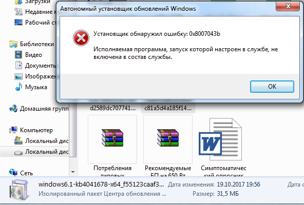

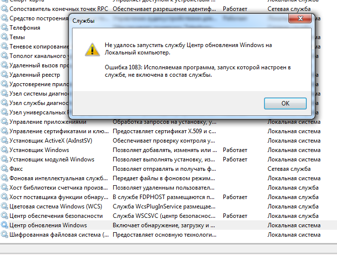

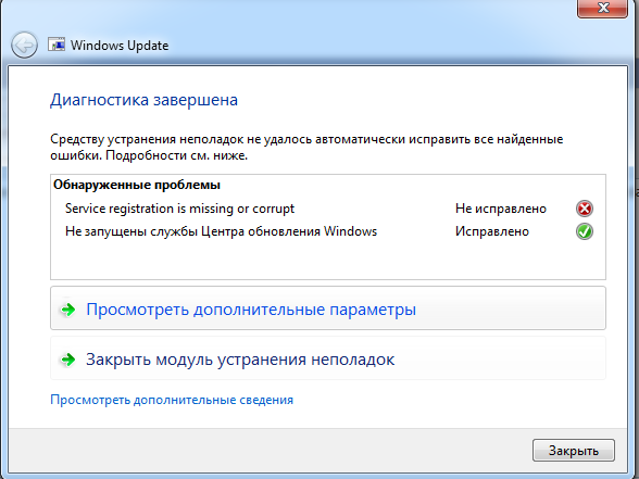

Подскажите, не могу установить обновление безопасности выскакивает ошибка 0x8007043b, WindowsUpdadeDiagnostic показывает вот такую картину (см. скрин) причём пишет что службы центра обновления запущены. В Службах не активен пункт "Центр обновления Windows" но запустить его не могу выскакивает такая ошибка (см.скрин). Подскажите, кто что думает пожалуйста.

Посмотри состояние службы BITS, не должна быть отключена.
Регистрация: 28.06.2017
Prod Включил, но не помогло. + Я дописал пост.
Регистрация: 09.02.2014
обновление (которое не указано) + код ошибки в гугл
dns ВСё решил перезапус компа помог, всем спасибо!

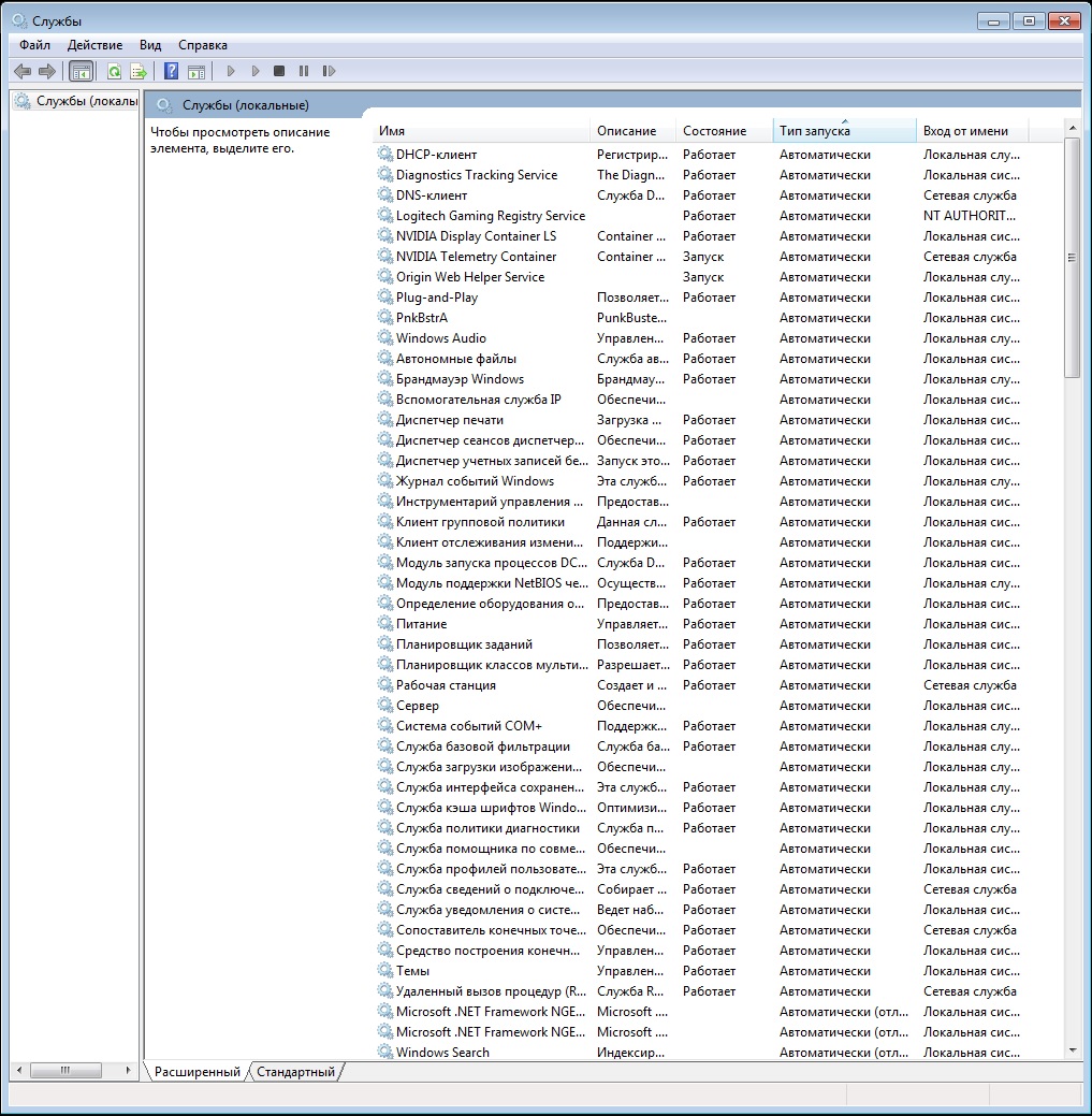

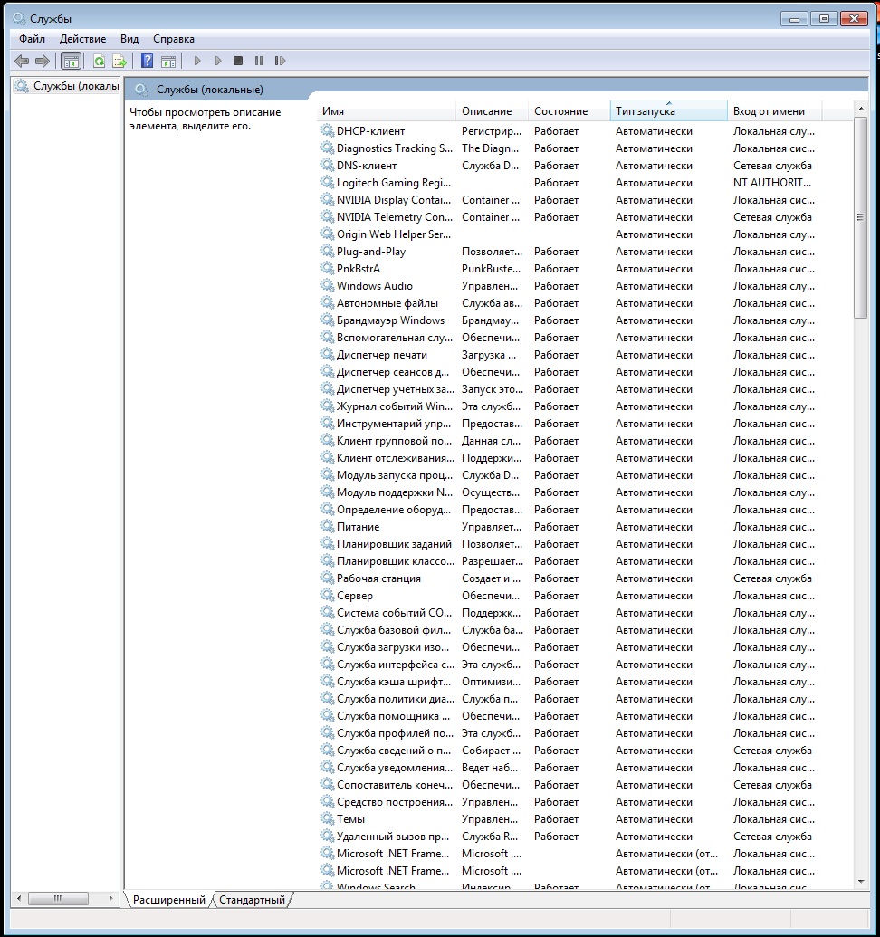

Ребята, подскажите. Начала тупить ОС при старте. Запускаю ПК, всё грузиться, доходит до рабочего стола и программы перестают грузиться и спустя минуту всё скопом запускаются. По началу начал замечать то, что не сразу находит сеть, но потом и это выявил. Получается, что система тупит минуту(но при этом могу открыть диспетчер, в нем видно, что программы запущенны, но в трее их нету) и дальше работает без проблем. Во время тупняка загрузка процессора на нуле(если верить диспетчеру) и есть возможность запускать программы(появляются в диспетчере, но не на экране...как бы не до конца запускаются). Подскажите что это может быть или как более точно диагностировать, что бы выявить причину проблемы.
4690K@4.7GHz 1.26V(NH-D14)\Z87-G43\2x4Gb(2133Mhz)\GTX 1066\C50 60Gb\cx300 120Gb\cx400 512Gb
Регистрация: 15.07.2013
Фото: 112
Bomchik
Долго загружается одна из служб. Нудно проследить в соответствующей ветке
Регистрация: 25.06.2013
Откуда: Правобережна UA
Godlike66
Как это сделать? Как выявить какая из служб?
Фото: 112
Bomchik
нужно смотреть состояние служб...
те ,у которых запуск автоматитчески происходит, но в состоянии не отображается слово "выполняется", первые претенденты. если на подобные службы кликнуть для отображения подробностей и в состоянии будет значиться "запуск" то нужно именно с ними вопрос решать. примеры из личного опыта:
на windows xp при установки 4 фреймворка при загрузке довольно долго всё загружалось после приветствия (с такими же симптомами)... оказывается служба 4 фреймворка так действовала... Изменение типа запуска с "автоматически" на "вручную" исправило ситуацию
на windows 8.1 после установке программы hideguard vpn были такие же симптомы после запуска рабочего стола... оказывается служба "HideGuard VPN Service" не могла автоматически запуститься из-за того, что она была зависима от службы "Диспетчер подключений удаленного доступа", у которой статус запуска "вручную". Причём запуск службы "Диспетчер подключений удаленного доступа" также зависел от "Служба SSTP", у которой тип запуска также был "вручную". Изменение запуска двух последних служб на "автоматически" исправило ситуацию с этой прогой. Причём данная канитель была замечена лишь на windows 8.1, не на 7ке, не на 10ке такого не было.
Вот такие вот пироги)
Godlike66
Во время тупняка вот такое состояние служб.
Безымянный.jpg [ 382.47 КБ | Просмотров: 1193 ]
А вот так уже после них.
Безымянный1.jpg [ 363.24 КБ | Просмотров: 1193 ]
Не до конца понял на что именно смотреть. Выключать службы по 1, которые вообще не запущенны? Или те, которые застряли на этапе запуска?
Добавлено спустя 3 минуты 35 секунд:
upd. Отключил Origin Web Helper Servise и всё стало как прежде. Большое спасибо за подсказки касательно служб.
