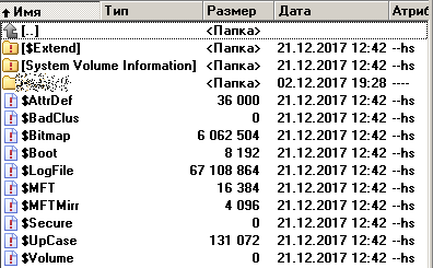

DimaSeven писал(а):
Так про MetaData подскажете?
если имеется ввиду эти файлы
meta.png [ 6.69 КБ | Просмотров: 1492 ]
то смысл их сохранять если, по большей части, они постоянно меняются при работе системы?
Всё работает как часы... дважды в сутки - точное время...
Регистрация: 09.07.2017
Фото: 7
я же примечание сделал, что раздел не будет изменяться, так на поврежденном диске, скопировать нет возможности, а служебка это основа. И так уж мне везет, что битые сектора обязательно в таблице первым делом появляются. В общем вывод всю MetaData копировать. Разумеется если что-то еще копировать внутри раздела - это файлы с данными выборочно.
