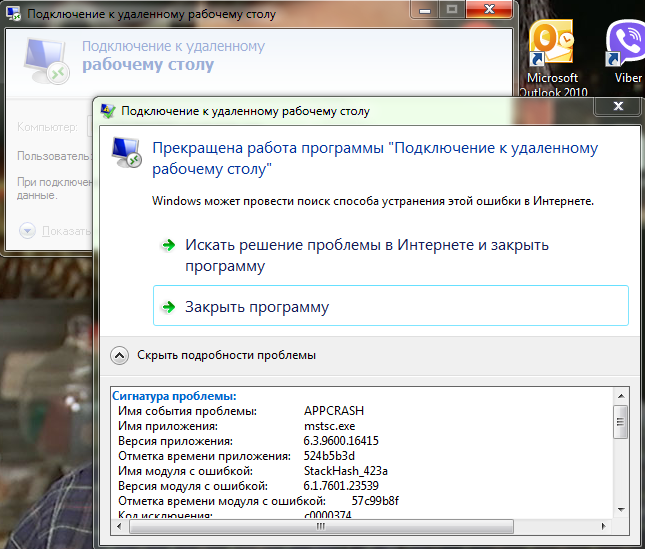

Решил поставить апрельские обновления. По факту установил обновление для процессора на ~30кб и большое обновление безопасности на ~400Мб. После этого у меня перестал подключаться удалённый рабочий стол. На втором компе без этих обновлений подключается. Снёс обновления, но RDP так и валится. Как можно поправить?
UPD. Методом тыка выяснил, что дело не в обновлениях, а в новом блютузе CSR 4.0 Harmony. Если вытаскивать из компа, то всё нормально. Какой-то конфликт.

Панель управления\Сеть и Интернет\Сетевые подключения
Здесь у вас что происходит?
