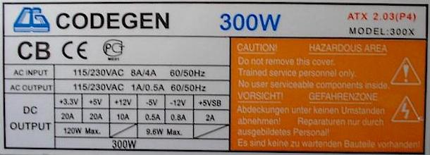

Вот обещаные фотки блоков питания (у них всех фан 120mm):
Dynamic RPS300 http://imach.uran.ru/rns/reviews/Server3d.jpg
RPS300 http://imach.uran.ru/rns/reviews/Server3c.jpg
Код:
+12V  +5V  +3.3V +5VSB -12V   -5V
 10A? 30A  26A    0.5A   0.8A  2A
FSP350 http://imach.uran.ru/rns/reviews/Server3f.jpg
CODEGEN 300X http://imach.uran.ru/rns/reviews/vpsu2b.jpg
