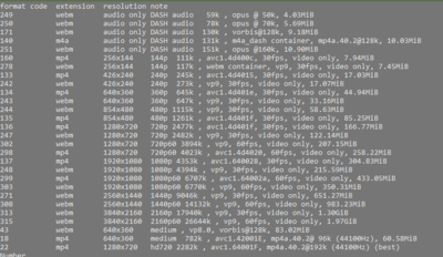

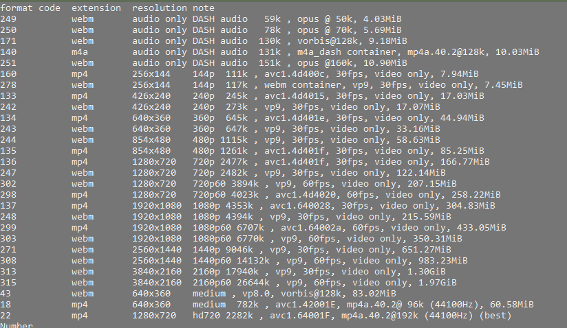

Битрейты прямиком с труба
Capture.PNG [ 56.24 КБ | Просмотров: 2298 ]
У 1440р 14М, у 1080р почти 7М
Это старая версия. Так было раньше. Теперь у 1080 4мбита, а у 1440 - 10мбит. На прошлой странице есть ролик, где борода это показывает. Если и бороде не веришь, можешь сам лично залить 1080 видос на 100500мбит битрейта, дождаться когда его ютуб пережмёт, скачать его обратно себе на компьютер и увидеть 4мбита. Аналогично проверить 1440 и 4К разрешения. Также можешь запустить стрим на 50мбит и с помощью, например, VLC плеера, увидеть, что проигрывается он у тебя совсем не в 50мбит.

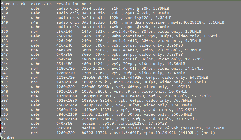

Винни-Пух писал(а):

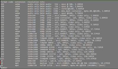

Это старая версия.
Написал же только что проверил.
Инфа о видео с предыдущей страницы товарисча Slonoboj
Capture.PNG [ 58.18 КБ | Просмотров: 2290 ]
1080р 8.5М так что на битрейт не надо скупится.
4
Регистрация: 12.09.2006
Винни-Пух писал(а):
Какая инфа о видео? Где в инфе о видео список форматов с битрейтами?
Скриншоты внимательно смотри.
Внимательнейшим образом посмотрел. И ещё раз говорю. Это битрейты, в которые ютуб РАНЬШЕ кодировал. Теперь он кодирует с меньшим битрейтом. Те ролики, что ютуб кодировал до уменьшения битрейта, они так и остались лежать на серверах ютуба и проигрываются с более высоким битрейтом. Их ютуб не трогает, потому что никаких ресурсов не хватит ужимать те 100млрд часов, что назаливали пользователи за это время. Бесполезно в них смотреть статистику. Поэтому я и предложил, прямо сейчас, 15.04.2019, залить ролик в 1080, дождаться обработки и увидеть 4мбита.
Добавлено спустя 23 минуты 28 секунд:

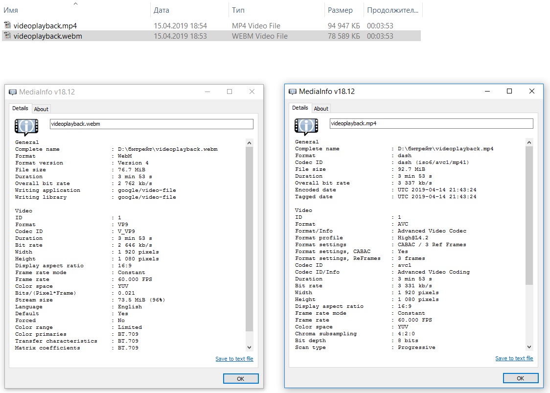

Открываем твою картинку с битрейтами. Смотрим.

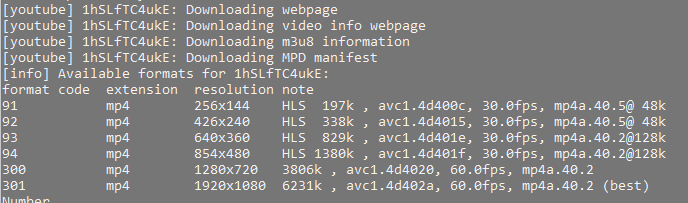

Формат mp4 1080/60 6399 битрейт
Формат webm 1080/60 8514 битрейт

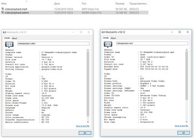

Идём на предыдущую страницу, открываем видос Slonoboj, качаем 2 файла в mp4 и webm, смотрим
Безымянный.jpg [ 212.88 КБ | Просмотров: 2275 ]

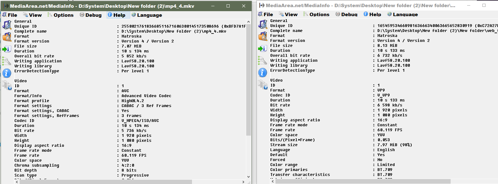

Аха добро пожаловать в мир переменного битрейта. Там статичная картинка на первых кадрах, вот он тебе и показал этот битрейт. А теперь порежь это видео на сегменты по 10 сек и удивись.
Capture.PNG [ 67.54 КБ | Просмотров: 2266 ]

CorniliuS а разве не средний по всему ролику он показывает? Но даже если принять те 2,7мбита за минимальный, а твои 5,7 за максимальный в динамических сценах, придём к 4,2мбитам среднего битрейта. Грубо, условно, но придём.
Придем именно к тому битрейту который указывается на моих скриншотах, постами выше. Сейчас ты пришел к 4.2 потому что у него много статичных кадров. Если взять другой файл, где сплошной геймплей, там будет уже совсем другой средний битрейт.

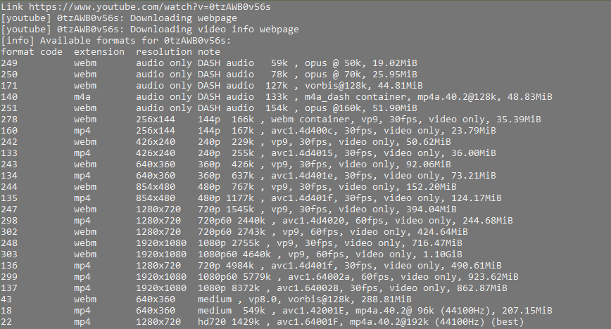

Отлично. Открываем https://www.youtube.com/watch?v=0tzAWB0v56s Например файл 1080р весит 923 мегабайта. Зная что 1 мегабайт = 8 мегабитам. Получаем средний битрейт 7384 мегабит.
Capture.PNG [ 54.64 КБ | Просмотров: 2197 ]
