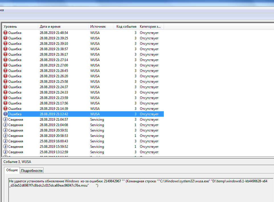

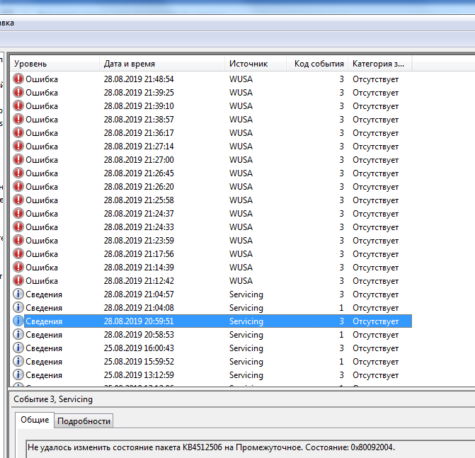

Подскажите, при установке обновления
Комментарий к файлу: 1
Безымянный.png [ 64.3 КБ | Просмотров: 5011 ]
нарыл, что нужно поставить это обновление
Безымянный2.png [ 72.96 КБ | Просмотров: 5011 ]
Единственно то, что я очистил кэш отката всех предыдущих обновлений, есть идеи победить это?

LAV скачать обновление руками и запустить? может оно чего другого скажет.

Если бы, согласно https://borncity.com/win/2019/08/14/win ... x80092004/ видно, что без установки KB4490628 я не смогу устанавливать др. обновления, т.к. все связано с отказом от подписей SH-1, но при этом я не могу установить KB4490628 (именно скачанный с сайта мелкомягких http://www.catalog.update.microsoft.com ... ?q=4490628 2-я строчка) ... замкнутый круг :bandhead:
