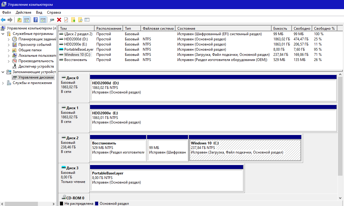

DeniZZka писал(а):
остальные (если не планируется на них ставить ОС) логическими.
Все физические диски в системе должны быть активными, а вот разделы на дисках могут быть логическими.
Снимок.PNG [ 69.49 КБ | Просмотров: 477 ]
Что-то типа такого.
Это ещё зачем?.. :?:

O Smirnoff писал(а):
Это ещё зачем?..
У себя посмотри. ;)
Мы мненью вашему вращенье придавали и осью был наш детородный орган.

Makc1968 писал(а):
У себя посмотри.
У меня ровно 2(два) активные - SSD, с которого грузится Win7 и HDD, с которого иногда грузится WinXP. Но, если на накопителе нет никакой ОС - нафига бы ему быть "активным", э?..
Скажем больше. У меня нет ни одного активного диска. Система UEFI. :oops:
Это на легаси загрузке активный диск должен быть тот где собственно загрузчик находится. Это как правило раздел восстановления.

Makc1968 писал(а):
Основной - это и есть активный.
Ты с эвкалипта упал, не иначе... :D
BTW: На твоём скриншоте вообще нет ни единого "активного" - и это очень логично. 8-)
