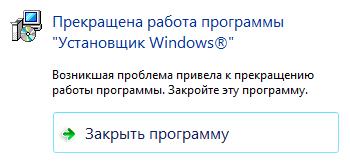

Регистрация: 17.01.2009
Здравствуйте. Подскажите, недавно при установке или удалении программ стала выскакивать надпись:
Закрыть.png [ 6.03 КБ | Просмотров: 1170 ]
