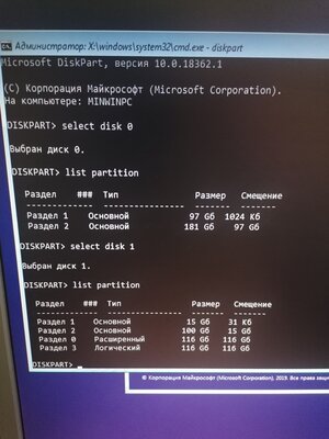

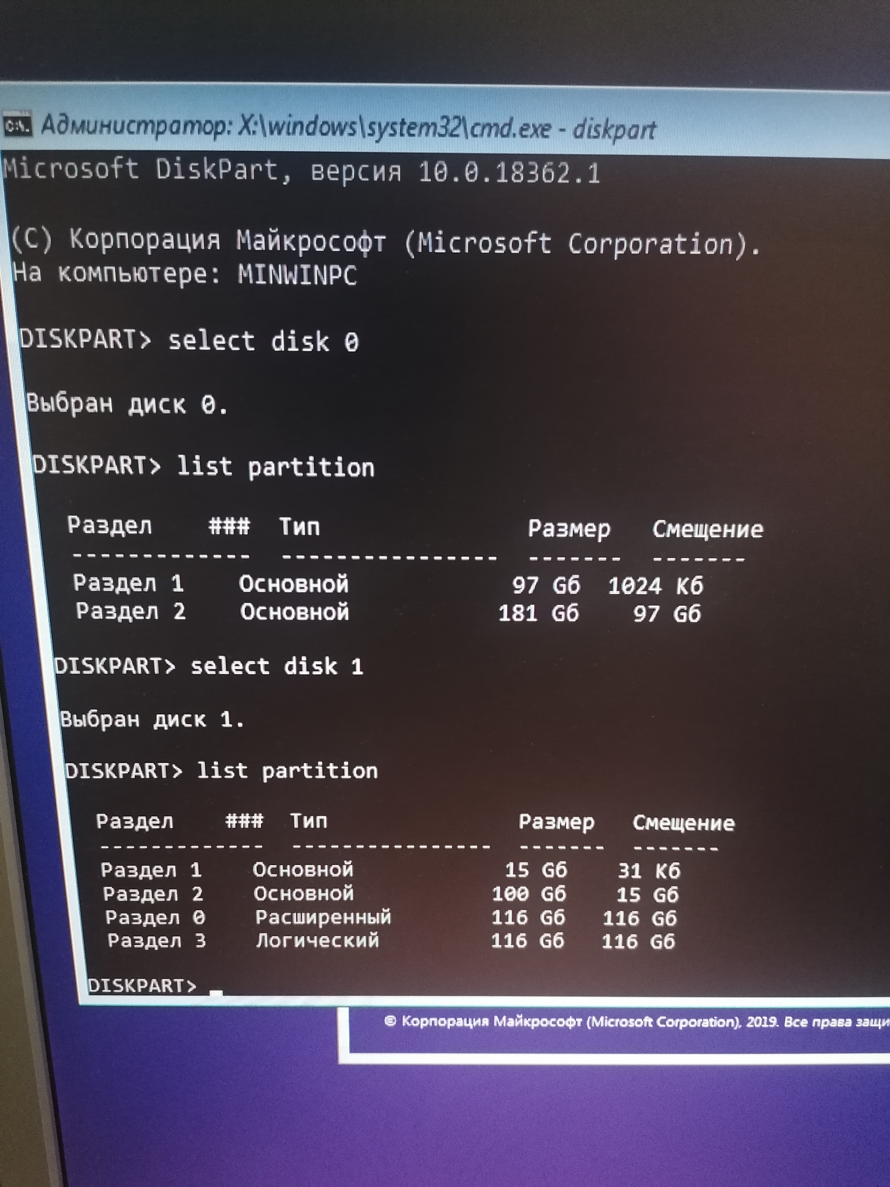

Пробовал, не заводится. Sfc /scannow пишет, что не может восстановить какие-то файлы.
Йож писал(а):
list partition
Сделал.

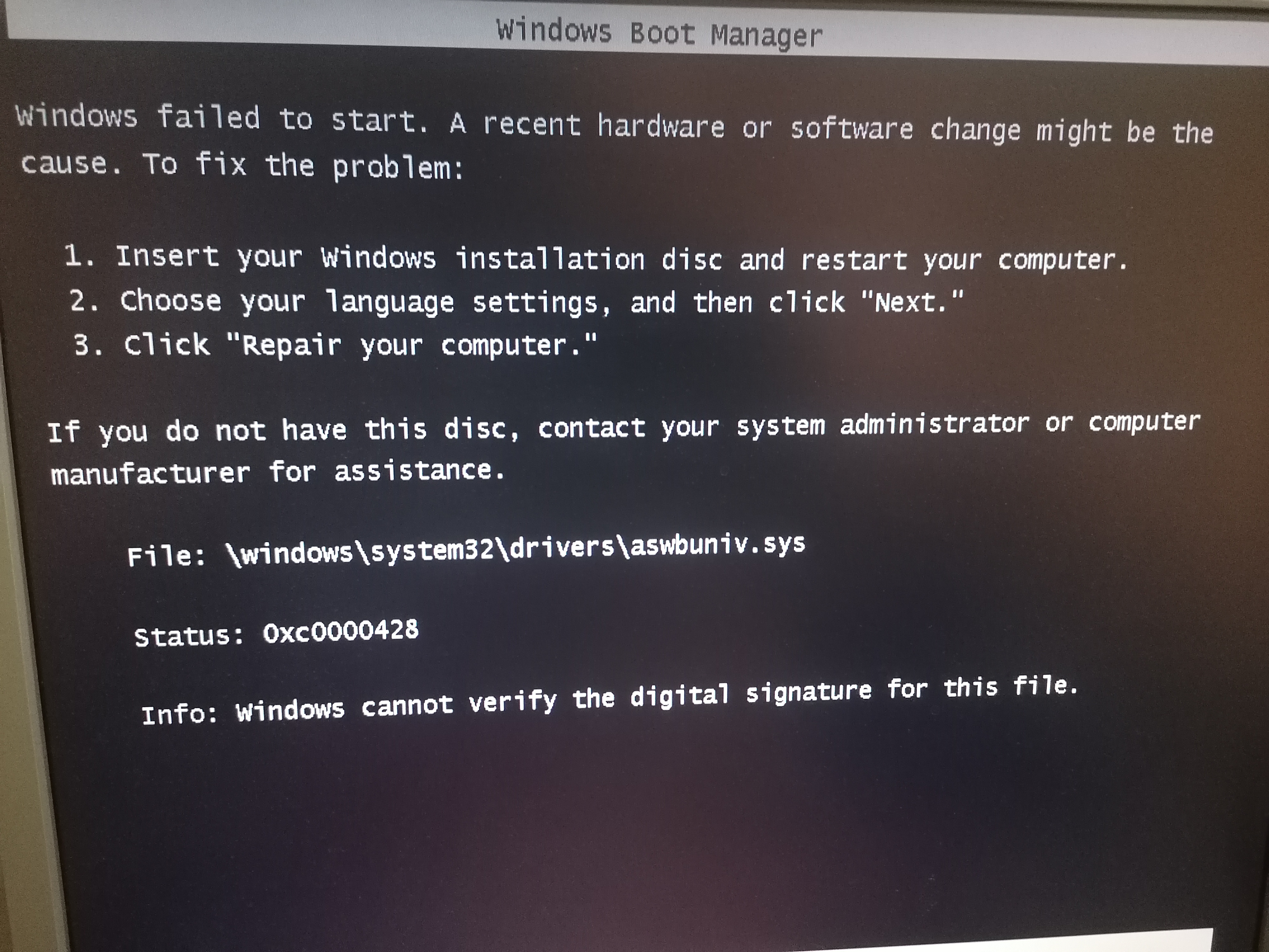

что значит не грузится. она же что-то пишет
Она просто запускала среду предустановки. Но! После последних манипуляций (по моему я пробовал еще раз сделать
Bootrec.exe /FixMbr
Bootrec.exe /FixBoot) появилось вот это:
Добавлено спустя 37 минут 38 секунд:
Всё, уррааа! Заработало!

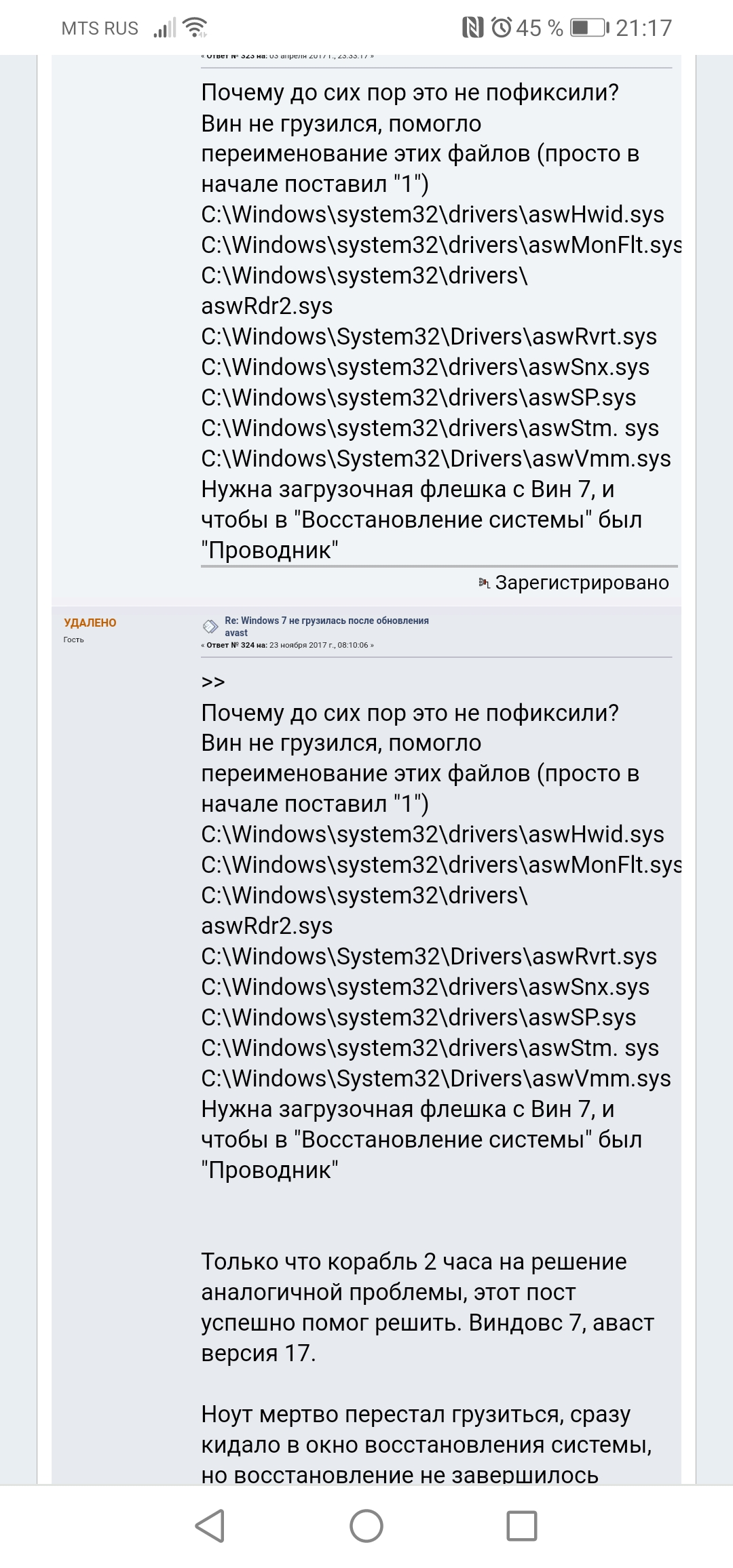

Антивирус Аваст не давал загружаться. Переименовал файлы указанные в приложеном скрине с форума Аваста, ещё пару раз при загрузке винда ругнулась на какие-то файлы, не указанные в скрине, их тоже переименовал. И всё, запустилось!
Всем спасибо!
