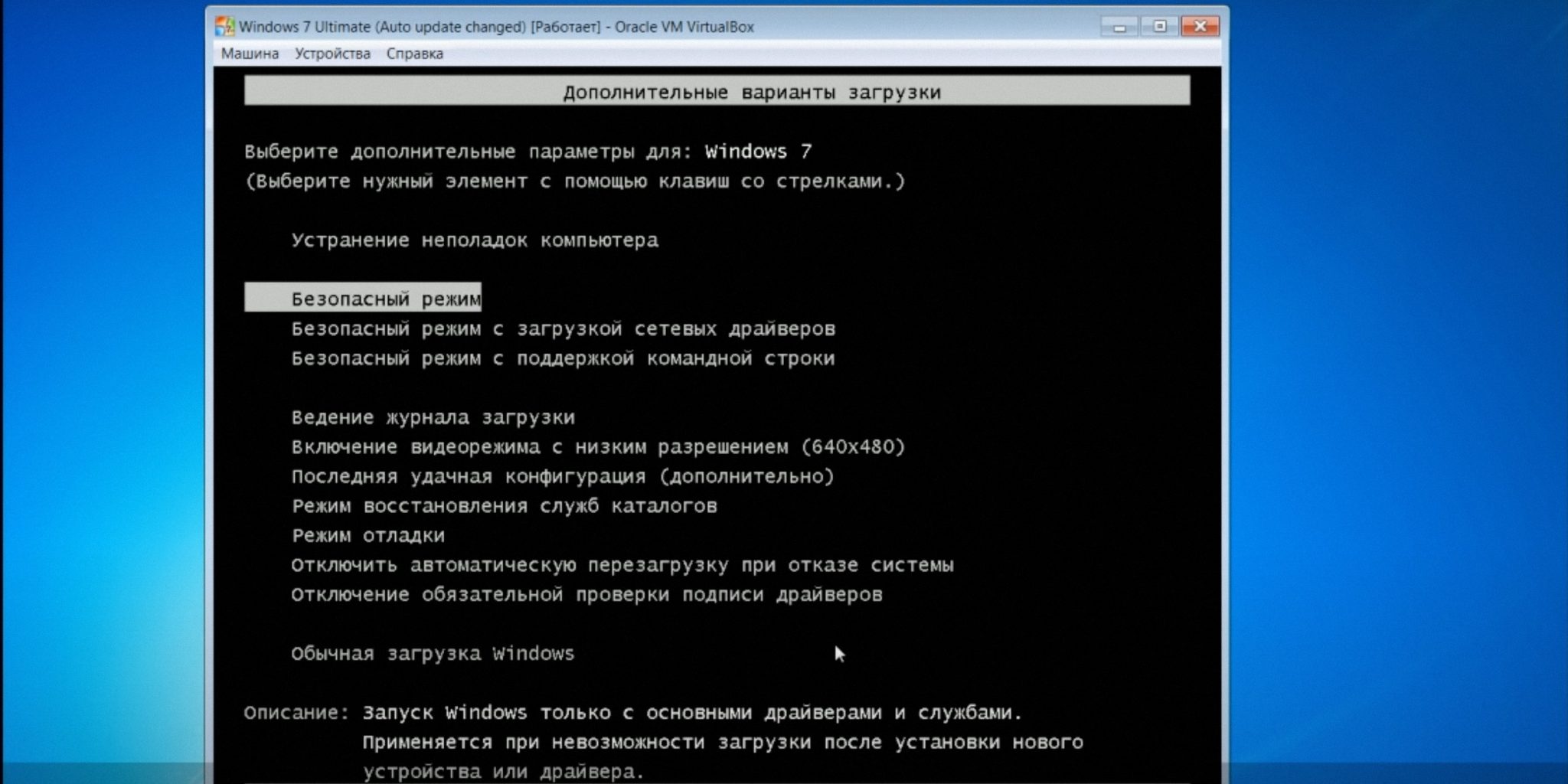

В рандомный момент во время работы на ноуте, или просто в режиме ожидания он перезагружается и появляется экран с предположением выбора загрузки операционной системы, безопасный режим и так далее. Т.е вот так, на ровном месте.
1_1661857195-2048x1024.jpg [ 184.5 КБ | Просмотров: 3397 ]
Система при этом не перегревается.
Мог ли вирус или троян, нарушить какие-то системные файлы, из-за которых теперь вот так происходит?

Spell Конечно мог.
Конфиг в профиле.
Регистрация: 20.08.2011
Можно посмотреть системный журнал. Есть шанс выловить виновника

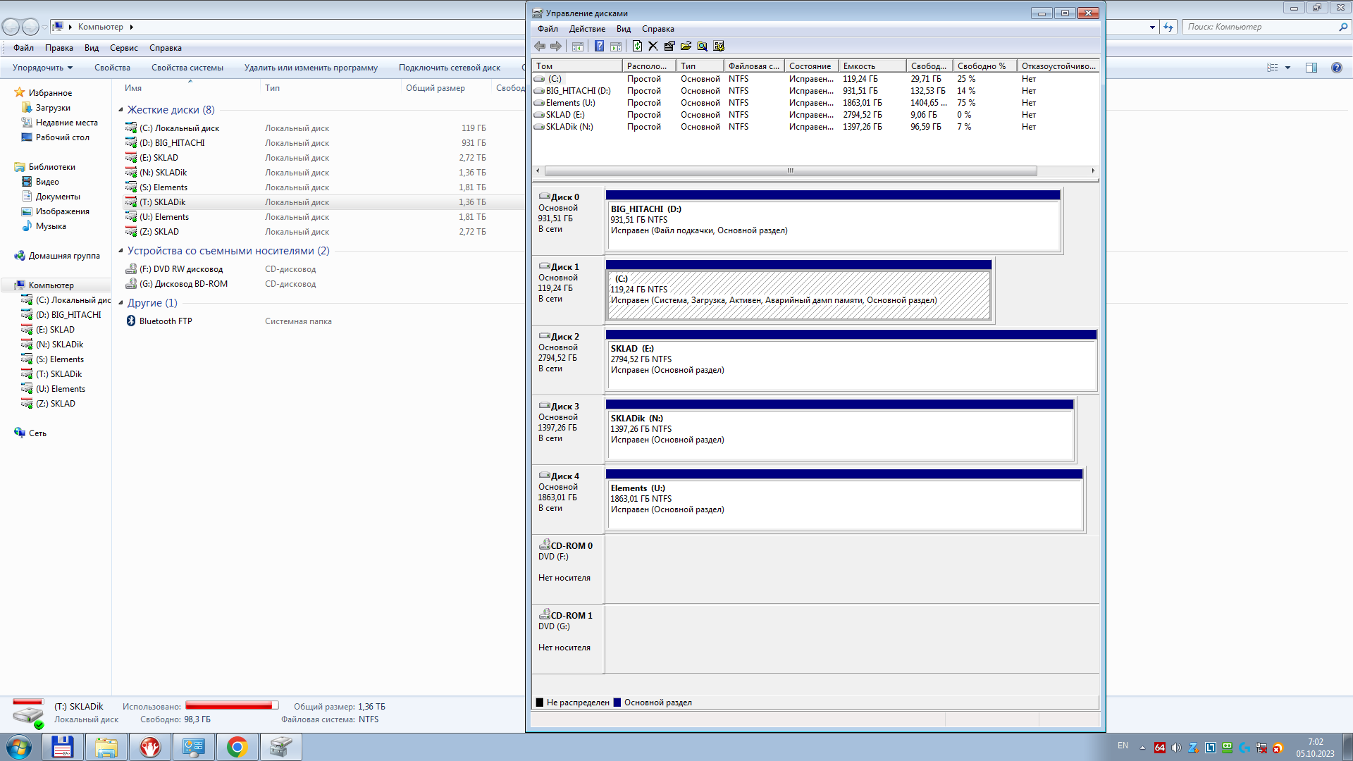

Доброго вечера! У меня в Windows 7 в Моём компьютере дублируются два жёстких диска. Основной SSD C норм, второй HDD D норм ..а вот ещё два винта почему-то демонстрируют себя дважды) Попытка отключить клонов через командную строку ..либо смена букв погоды не делает. Клин реестра тоже. Что это может быть? :)

Brother TORCZ да не фиг с ним.. просто вопрос не совсем понятен. в проводнике по 2-а раза одни и те диски отображает? в диспетчере устройств что?

Диспетчер в порядке. В управлении дисками в порядке. SSD 128 гиг в порядке. Терабайтник Хитачи в порядке. А вот два Самсунга три и полтора ТБ - дважды дубляж в Моём компьютере ) И внешний если подключить 2ТБ WD - тоже дважды дубляж )) Фиг знает ))

Brother TORCZ, и что покажут команды mountvol и subst в cmd, запущенном от имени Администратора?
PS Прикольно... Subst нужно запустить в cmd, запущенном от Администратора, а потом то же самое - от обычного пользователя. Оно разное показывает :)

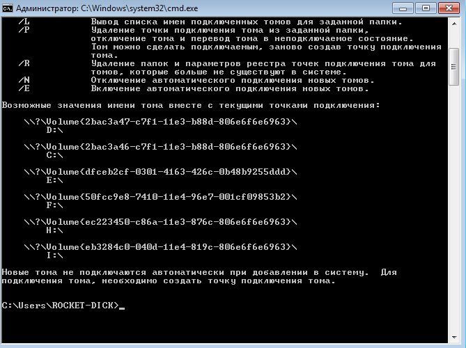

mountvol
mountvol.png [ 19.89 КБ | Просмотров: 2703 ]
Subst

В общем, mountvol клонов не видит

Статус: В сети
Регистрация: 29.03.2017
Проверьте реестр.
HKEY_LOCAL_MACHINE\SOFTWARE\Microsoft\Windows\CurrentVersion\Explorer\Desktop\NameSpace\DelegateFolders
и
HKEY_LOCAL_MACHINE\SOFTWARE\Wow6432Node\Microsoft\Windows\CurrentVersion\Explorer\Desktop\NameSpace\DelegateFolders
удалите
{F5FB2C77-0E2F-4A16-A381-3E560C68BC83}
Регистрация: 18.02.2010
Brother TORCZ Я же написал - subst нужно выполнять в двух отдельных окнах cmd - одно запущенное от администратора, а второе - от текущего пользователя
