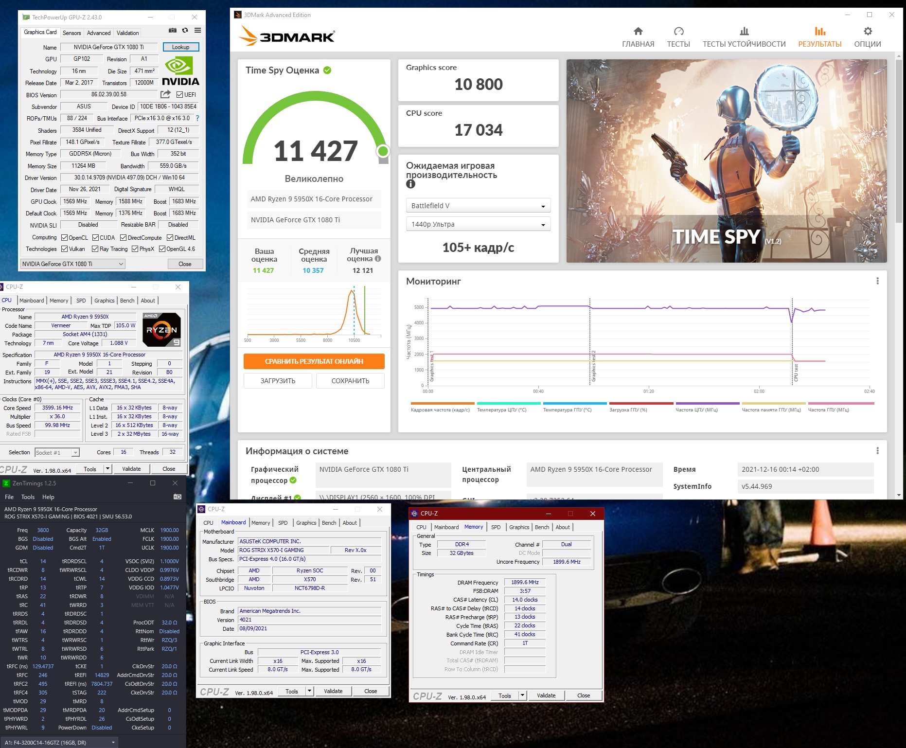

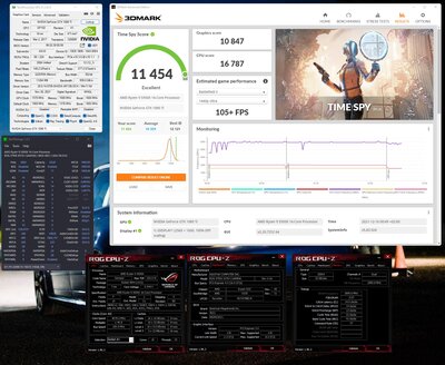

Старые что были куда-то потерялись, вот из новых немного натестил.
TimeSpy всё даже лучше чем в десятке
W10
TimeSpy
Комментарий к файлу: W10
Time Spy.jpg [ 772.01 КБ | Просмотров: 1109 ]
W11
TimeSpy
Комментарий к файлу: W11
Time Spy.jpg [ 772.54 КБ | Просмотров: 1109 ]

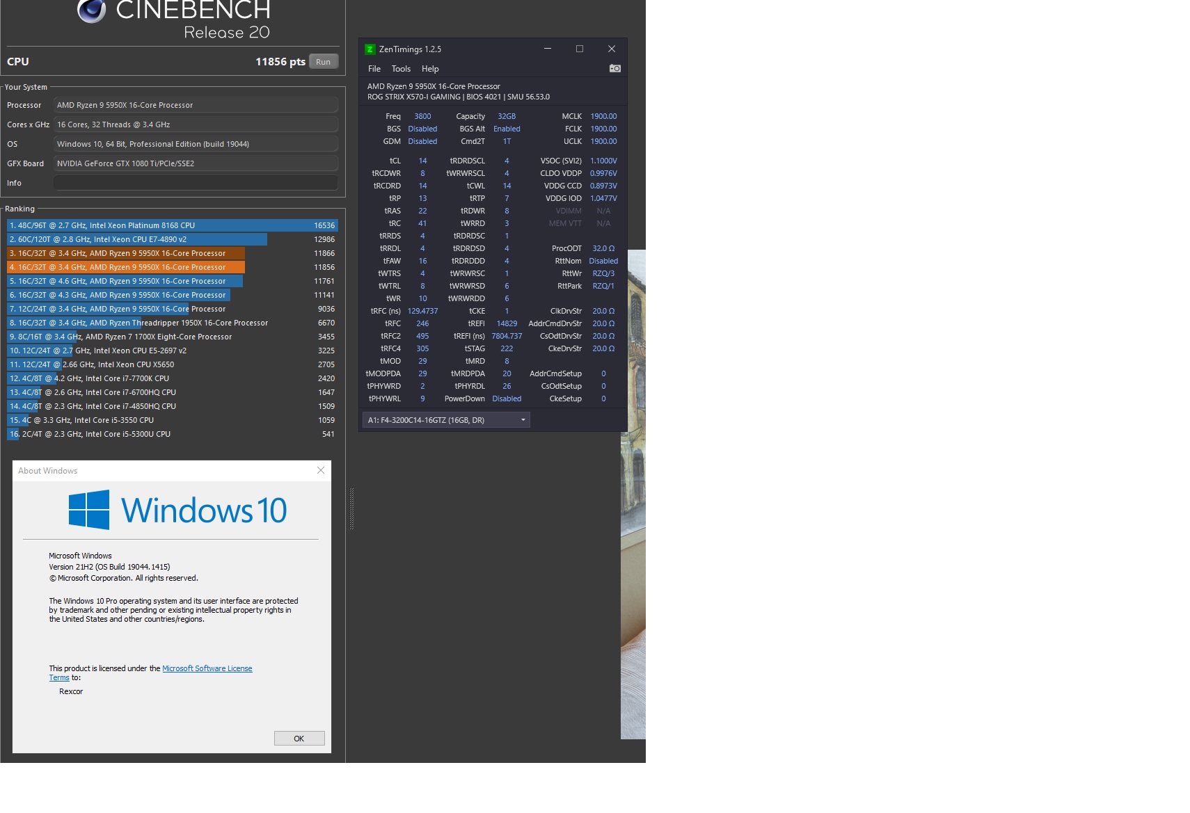

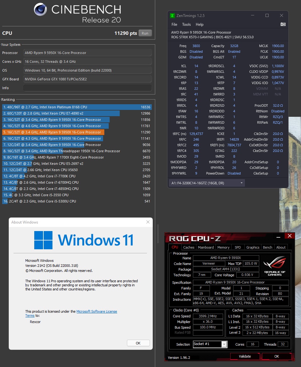

Cinebench r20
W10
CBR20
CBR20.jpg [ 264.35 КБ | Просмотров: 1109 ]
W11
CBR20
CBR20.jpg [ 336.76 КБ | Просмотров: 1109 ]
Ну по процессору она не лучше, попугаев десятка больше набивает, как и во всех других тестах от синебенча до короны. Так что пока одиннадцатая так и стоит у меня запасной и я давно и не заходил в неё, ибо смысла нет.
Это да, вообще как-то странно получается. в десятке минимальный FPS выше, а максимальный меньше, у 11-ой всё наоборот. Для бенчей хорошо, но вот играть противно, так как где у 10-ти 40-70 FPS, то у 11-й летает 25-110FPS,
