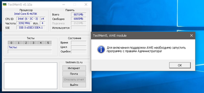

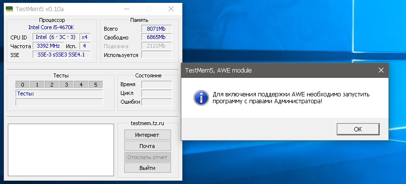

Скажите пожалуйста чем пожет быть обусловлено такое поведение данной программы как на скриншоте? Железо взял всё новое как в профиле, кроме винчестера и звуковой карты.
