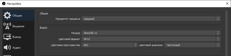

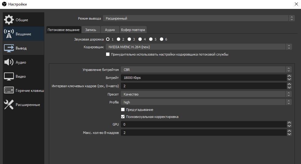

Доброго времени суток. Наблюдая стримы многих людей использующих новый NVENC - у них картинка хорошая на стриме. Я выставляю все точно так же - картинка далеко не такая. В чем может быть проблема? Может ли это зависеть от серии карт? Например у 20-й серии из-за того что она новая картинка будет лучше и т.д.
Настройки прилагаю:
Битрейт у многих популярных стримеров на твиче 8мбит. А обычным стримерам доступно только 6мбит. Вот эти, казалось бы, не существенные 2мбита играют большую роль.

Druce писал(а):
А, все-таки партнерам они 8 дали, ну ладно тогда.
В настройках плеера твича, вкладка Дополнительно, там галочка Статистика видео. Включаешь и появляется окошечко с битрейтом, разрешением, потерями.
Druce писал(а):
А по настройкам все как и должно быть у меня?
В принципе да, кроме того что 6мбит нвенку сильно не хватает. И если твич не принципиальный выбор, то можно оставить старый нвенк, накрутить побольше битрейта, и получить отличную картинку на ютубе. Ну правда для отличной картинки уже надо 1440р на ютуб транслировать, а вообще хорошо бы 4к, хоть и апскейлом, но это уже детали :ok:
Думал еще предугадывание включить, но поиграв с ним не заметил разницы. А так да, твич принципиален. Ну ладно, спасибо.
