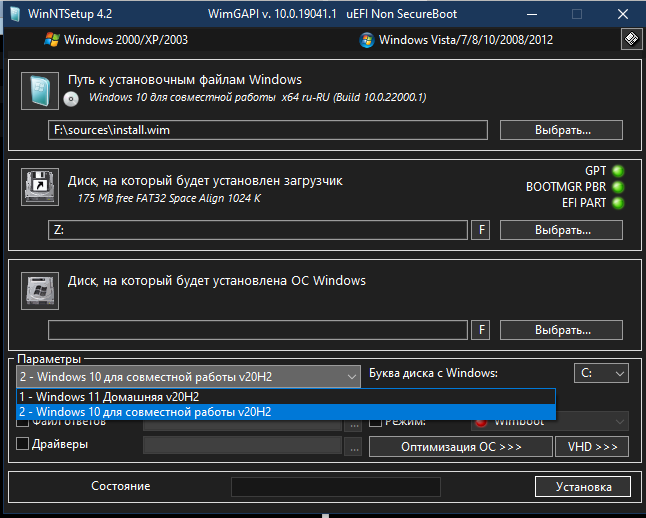

А что за версия для совместной работы?
win11.png [ 29.12 КБ | Просмотров: 884 ]
это вероятно буквальный перевод Team- ответ выше в теме,в моём сообщении.
