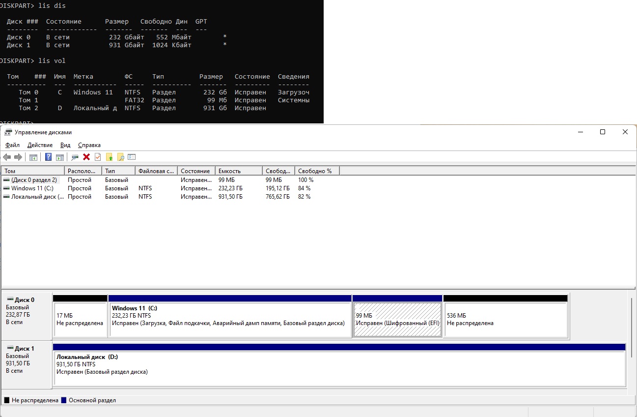

Приключения юзера через круги ада винды продолжаются. После слёта активации слетел загрузочный сектор, с горем пополам восстановил. Память и диски, конечно, прошли все проверки и непонятно что с чего случилось. Разумеется, беда не приходит одна, при перезагрузке с шифтом пропали из меню все функции кроме выключения компьютера и входа в BIOS/настройки UEFI-что-то типа того. Как вернуть обычное меню с безопасным режимом, командной строкой, возвратом к работе и прочим? Вот такой (его теперь нет):

Форматировать диск или раздел диска для установки ОС и с нуля ставить ОС, если есть образ от восстановить с образа. Смысл корячиться если все "переломано".
Регистрация: 23.11.2014
rnen В одном шаге от психануть и снести всё и опять завтра увидеть открывающийся биос вместо винды. Но всё-таки есть желание либо доломать, либо всё-таки "докорячить". Вроде через строку и флэшку удалось восстановить загрузочную часть и параметры загрузки. Не хватает теперь только recovery-раздела, с ним возиться не хочу, да и я так понимаю не особо на обычном десктопе он нужен? EFI раздел создал заново.
Вот скрин как теперь всё устроено. Кто разбирается скажите есть ли какие-то недостатки в нынешней настройке или можно пользоваться спокойно дальше? Смущают оставшиеся неразмеченные части, видимо остатки от реквари-раздела которого теперь нет и удалённого старого efi-раздела.
И ещё, как правильно теперь в биосе выставить приоритеты загрузки? Насколько я помню раньше был просто uefi hard drive, который отвечал и за ssd, и за hdd. Потом шли uefi usb key, uefi cd/dvd и прочая шелуха сетевая, флоппик, usb. Теперь там появился usb key loading partition (загрузочная флэшка, когда вставлена - раздел + модель) и ssd partition (также раздел и модель диска. Я так понял это новосозданный раздел загрузки, его можно оставить и с него загружаться или что-то не так и только uefi hard drive должен быть?).
P.S. Насчёт восстановления, можно как-то с образа восстановить с разделами, но сохранив данные и настройки? У меня бомбит в третий раз всё заново устанавливать и настраивать...

regularuser Я бы сделал так:
1. Забекапить раздел С: на диск D:. ХЗ чем, например акронисом.
2. Зачиcтить полностью SSD и запустить на нём установку винды. чтобы установщик сам создал правильные разделы и загрузчик.
3. На вновь созданный раздел С: удалить всё его содержимое и развернуть туда ранее сохранённый образ.
P. S. 100 лет не занимался таким онанизмом, поскольку таки научился всё делать правильно с первого раза.

mol61 винду как обычно с нуля до конца ставить, потом с рабочего стола восстанавливать? До последнего не хотелось этим заниматься, но возьму на заметку. А с тем бардаком что у меня сейчас с разделами и очередью загрузки это нормально или есть серьёзный повод беспокоиться? Пока вроде всё работает, безопасный и параметры открываются, перезагрузка и включение-отключение в порядке.
