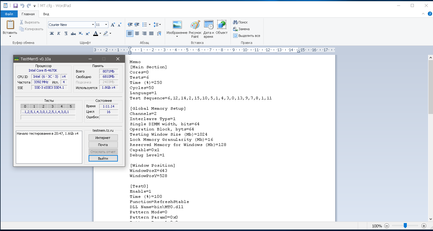

помогите разобраться. поставил вот такие настройки и примерно через час(может раньше, не знаю) тест останавливается, хотя время идет. Проверял 2 раза. В чем причина?
test5.png [ 71.02 КБ | Просмотров: 2083 ]

Не могу понять, как увеличить кол-во Cycles=3, ставлю 100500, все равно скидывается на 3, в результате комп целую ночь отпахал бессмысленно? :bandhead:
Сделать MT.cfg только для чтения после внесения изменений.
