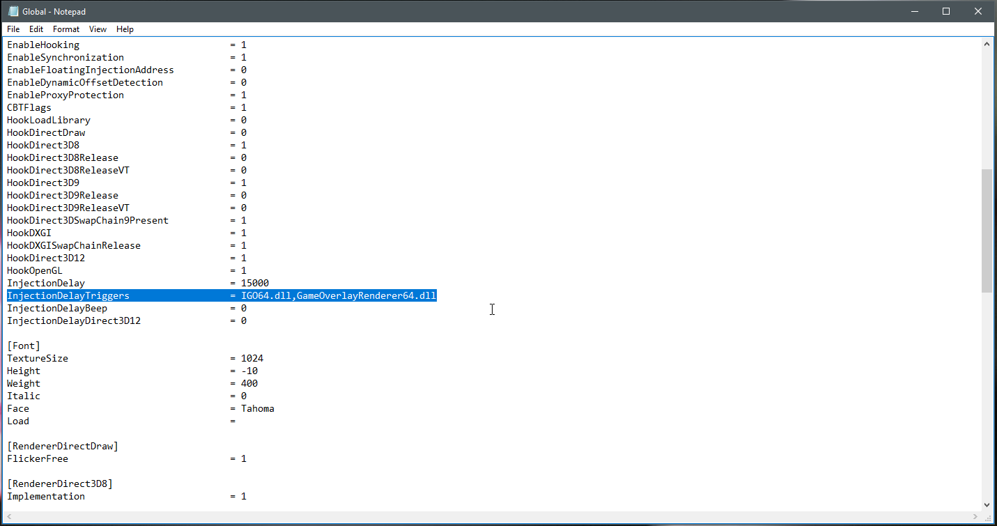

Здравствуйте!
В версии 6.5.0,6.5.1 RTSS была убрана 15 секундная задержка включения оверлея:
64-bit Steam overlay library has been removed from delayed hooking engine configuration. Now On-Screen Display is being rendered immediately after starting 64-bit Steam applications without 15 second delay. Power users may still add 64-bit Steam overlay library to delayed hooking engine configuration if necessary
теперь при запуске 64 битных игр в стим не работает оверлей стима(работает если предварительно закрыть msi afterburner,запустить игру)
подскажите как вернуть эту самую задержку,или может есть какой-нибудь другой способ.
Спасибо.
Регистрация: 31.03.2008
Откуда: LithuaniaJonava
Фото: 3
konstantyn545,
идёшь по пути C:\Program Files (x86)\RivaTuner Statistics Server\ProfileTemplates и там открываешь блокнотом или любым другим редактором текста файл Global, находишь в нём строчку InjectionDelayTriggers и прописываешь следущее = IGO64.dll,GameOverlayRenderer64.dll
Вот на скриншотах как выглядит:

Регистрация: 16.05.2016
MAUZERISLT,
Спасибо,помогло!
