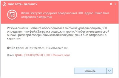

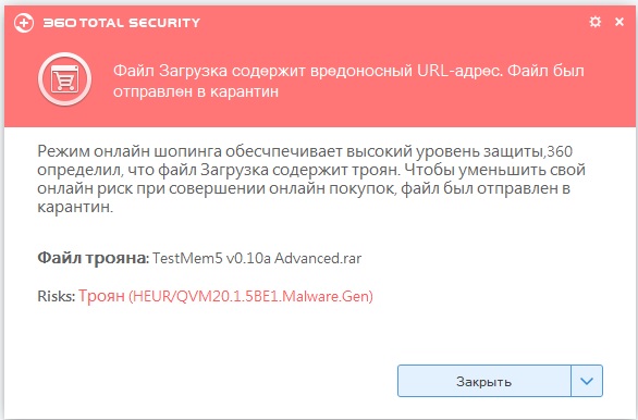

Регистрация: 20.11.2017
anta777 на ваш мод антивирус ругается.

Это не мой мод, его любезно предоставил jjxaker.

303 360 еще тот параноик, более параноидального антивируса не видел.

Не знаю, что уж там изменено в программе, да и проверять как-то не хочется. ))
В файле конфигурации дописано несколько тестов. Особо казуальными они не являются, просто меняют размер блока тестирования на 1-2-4-8-16Мб. По умолчанию 0 (всё окно 1Г).
Улучшение определения может быть вызвано тем, что памяти становится всё больше, а процессоры так и остаются тормозными. Процесс тестирования вызывает нагрев _в_микросхемах_, коих обычно несколько (забыл терминологию) "сторон" на PCB. Пока тест гоняет-греет одну, вторая остывает. Но, такое объяснение проходит только для только_что загруженных Windows (да и то, с оговорками), пока не произошла очевидная перетасовка страниц памяти. Чем меньше блок, тем выше вероятность выполнения теста на одной и той-же микросхеме. Но, слишком мало тоже плохо.
Короче, - если это работает, то хорошо. И вообще, можно выкинуть все "традиционные" тесты, если они не настолько эффективны. Но, я бы пристально проверил работу теста №0.
Ну, впрочем, в теме всё описано.
Так что, я не вижу особого смысла запускать отмодденную программу, достаточно лишь взять из нее файл конфигурации. Но, я ее не запускал, не знаю. ))
