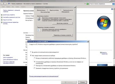

Вопрос в том, как можно накатить мои дрова? Пробовал удалить в диспетчере устр-в, но оно само сразу находит автоматом другие и ставит их...
Регистрация: 16.01.2005
Откуда: Великие Луки
SPAX
Пока не нажмёшь сверху "обновить устройства" драйверы сами не установятся, а настройки установки драйверов традиционно расположены:
1.jpg [ 196.96 КБ | Просмотров: 1881 ]

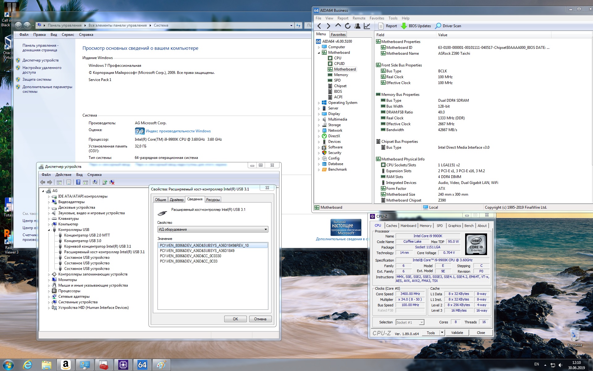

Prod Для Z390 подойдёт?
i5 12400F/MSI-B760PII-D4/2x16GB/AsusTurboRTX4070/Samsung830(256GB)/M9PeGN(512GB)/6TB+6TB+6TBhdd/HAF932/RM650x(CP-9020091)/SonyKDL-43W808C/Win10insider
kolyan1980-08-11
У меня работает на Z390:
п.с. 10.08.19 смогу проверить связку B350+3700X AMD
3df1ac362311643f520408dbd8031f30.jpg [ 665.56 КБ | Просмотров: 1375 ]
