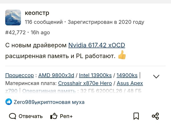

Кто-то тестировал на последних вчерашних дровах? Все работает как и работало?
Регистрация: 19.01.2024
C0nroe должно работать

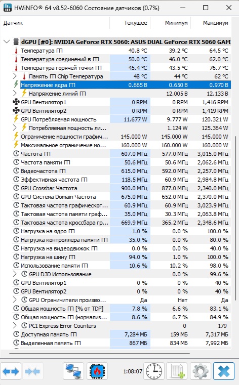

Всем привееееет :beer: . Снизил я вольтаж еще на 10 и стало 975 mv. Частоту ядра +400, частоту памяти +2500. Поиграл. Результаты такие
Без имени.jpg [ 191.14 КБ | Просмотров: 1170 ]
Так на сколько я разогнал машину, друзья?

vottak08 писал(а):
Всем привееееет . Снизил я вольтаж еще на 10 и стало 975 mv. Частоту ядра +400, частоту памяти +2500. Поиграл. Результаты такие
Снизил обратно до +350 и 2000. Че то вдруг ни с того ни с сего сегодня кулера на 1400 оборотов крутились и карта нагрелась до 62. Хотя игры не запускал. Максимум что было - ютуб. Может и не с разгоном связано , но на всякий случай скинул как изначально поставил

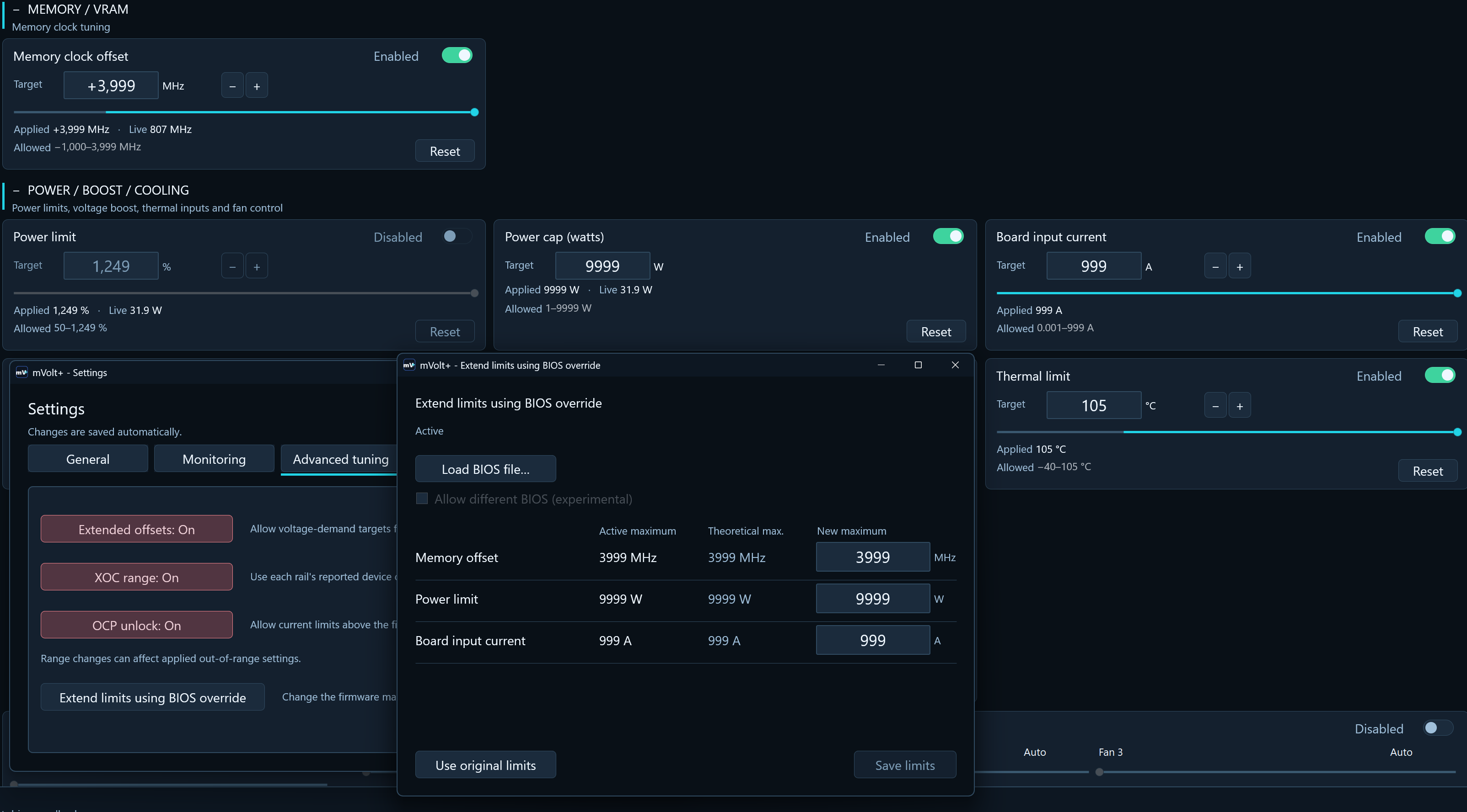

v0.50.1
brings extended tuning limits, new fan controls and a compact dashboard, alongside more telemetry and improvements to profiles and responsiveness.
Tuning and limits
• Added Extend limits using BIOS override for memory offset, power and board input current, with BIOS import, an experimental different-BIOS option and recovery actions. This does NOT flash the card's BIOS.
• Added Board input current in amperes, with profile and Tuning Overview support, including higher current targets where supported.
• Fixed watt-based power control and percentage-limit conversion errors. Watt targets now also coordinate the board-power request on supported GPUs.
• Improved recovery when saved limits are missing or changed, and kept ordinary tuning available when it does not depend on extended ranges.
Fans and cooling
• Added experimental GPU fan policy editing alongside the mVolt software curve. Edit each policy's three temperature points while its speed values stay fixed, or restore its saved original settings.
• Added GPU fan policies to profiles, including startup Apply, then exit. Software fan curves still need mVolt+ running.
• Reworked the fan editor with direct temperature and duty fields, clearer controller selection and preserved drafts between views.
• Added a separate Thermal limit control in °C, with profile support and Reset. This adjusts the requested GPU thermal limit independently of fan curves and fixed thermal inputs.

ловко это конечно через подмену биоса провернули, и лимит по разгону памяти(на rtx5090 лимит конечно всего +3999, но всё же), и поверлимит, ещё и лимит по температуре вернули (мало ли кому то нужно было)
image_2026-10-11_121149826.png [ 256 КБ | Просмотров: 317 ]
Я правильно понимаю, что теперь без плясок с бубном и переустановками (мой случай, ну ты понял) - я могу теперь спокойно софтово прямо в винде PL карты задрать, например, 600=>800?
14900KF(P62-58E47R52) Apex z790Encore Kingbank 2x24GB_8200cl32-48-48-2T Optane 5801X+960Pro+2x960Evo+5xSSD Palit5090Gamerock ASUS_PG278Q Pimax_8KX CM_HAF_X Win11x64
Регистрация: 20.08.2011
Откуда: Рязань
Alex TOPMAN писал(а):
Я правильно понимаю
да
