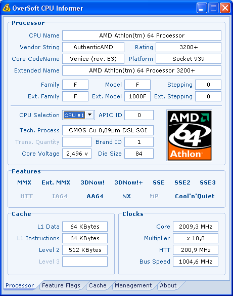

Регистрация: 30.01.2003
Меня интерфейс равнодушным не оставил :beer:
А Ext. model 1000F - это нормально? Да и Family/Model/Stepping у меня F/F/0...
CPUID, скрин.
Температура правильная ;)
А вот кривое переключение на Stadart 2 / Extended 2 - все надписи такие же, как в Extended 1 (в 0.7 все было ок).
Кстати...а нельзя куда-нибудь впихнуть тепловыделение процессора? :)
И еще - насчет числа транзисторов...немного странно, что "все одинаковые", но... http://www.amd.com/us-en/Processors/ProductInformation/0,,30_118_9485_9487%5E9492,00.html

Регистрация: 14.01.2004
Откуда: Киев, Украина
Asteroid Вау, Venice. Поздравляю!
Кстати, правильно ли определился множитель HyperTransport? Как долго стартовала программа?
Нет, бага моя, старая.
Бага не моя, новая :D
Слава Богу, незря ведь программу мониторинга уже год пишу :D А напряжение кривое небось и сенсор скорее всего W83627THF?
Daemon спасибо :) Скачал, посмотрел. Теперь Ext. model 20F :D
HTT правильный (с другими не пробовал еще), стартовала полсекунды. Сенсор именно этот и напряжение кривое :haha:
