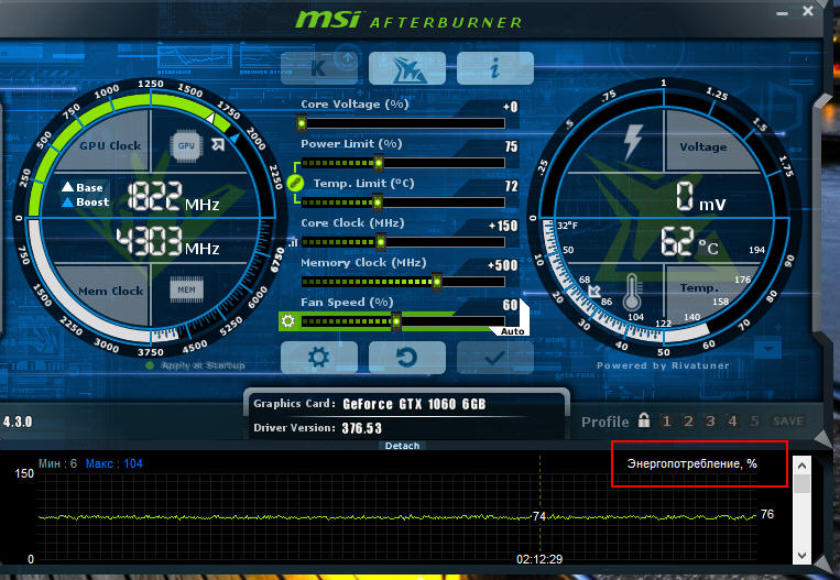

Регистрация: 17.06.2017
люди всем привет, подскажите кто из опытных как и где в настройках msi afterburner отображение % перевести в нормальные понятные значения ?
вот на примере как энергопотребление перевести в Вт ?
http://pixs.ru/showimage/yy1jpg_8571249_26553550.jpg
На энвидеа не как
На энвидеа не как
подскажи если не секрет, а из-за чего такое происходит ?
просто у меня опыт маленький пользования этой программой, а докумекать сил не хватает (((( что всё токи не так с энвидео ?

scarabeo вот тут человек объяснял как:
Мануал по организации отображения на экране дополнительных данных мониторинга. Всё о GeForce GTX 1070 | 1080 (GP104 Pascal 16nm) #14756862

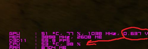

Регистрация: 10.04.2015
Подскажите, можно ли значение "напряжение ГП" сместить в нижнею колонку?
89.jpg [ 19.52 КБ | Просмотров: 2151 ]

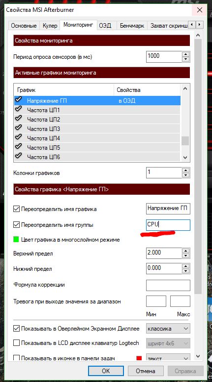

Регистрация: 21.01.2015
Откуда: Белгород
Фото: 70
можно,так попробуй
Снимок.JPG [ 77.26 КБ | Просмотров: 2787 ]
r7 7700x @5.5/MSI PRO B650-P WIFI /RX 6900 XT Nitro+ SE / KingBank DDR5 32 Gb, ОС 6400 Mhz CL30
foetopsy писал(а):
можно,так попробуй
о_О :) Спасибо!
