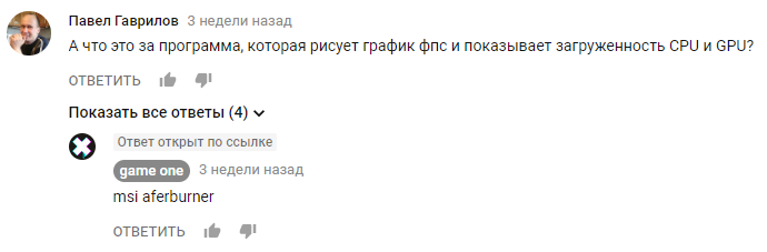

Интересует только график. Сами значения (как на видео выше) понятное дело выводит - fps monitor.
Добавлено спустя 4 минуты 14 секунд:
https://www.youtube.com/watch?v=MJ6ea0q ... 0987418220
Под своим же видео game one врут что-ли!? :applause: :facepalm:
клац
Снимок07.PNG [ 22.15 КБ | Просмотров: 3055 ]

MarkUSAolympik писал(а):
Тогда как сделать вывод хоть какого-нибудь графика с помощью Msi Afterburner??
В настройках мониторинга поставить вместо текста график.
Вот чисто один msi afterburner:
