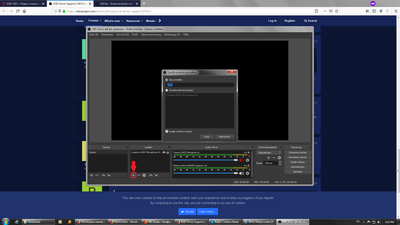

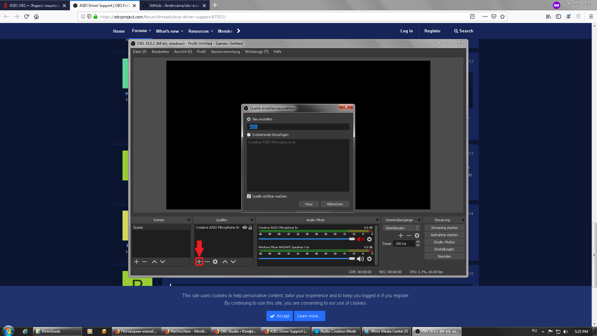

Регистрация: 13.04.2019
Zelemhan77 писал(а):
Звуковуха Creative Sound Blaster Z, микрофон от нее же.
Можешь попробовать вход с микрофона через ASIO записывать
В поисковике "ASIO OBS" вбей: там страница форума obsproject'а будет с ссылкой на github для загрузки расширения
Потом в разделе устройств захвата жмём плюсик и в списке вариантов будет ASIO
Дальше, думаю, разберёшься...
OBSASIO.png [ 140.62 КБ | Просмотров: 6259 ]
