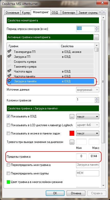

Vasilis писал(а):
так что нужно сделать чтоб под 7х64 показывало загрузку видеопамяти более 4гб?
http://piccy..info/view3/11854050/0f856c ... 8216/orig/
Настройки, мониторинг, пределы графика указать(себе на на 6 Гигах ставил):
1.jpg [ 192.07 КБ | Просмотров: 4013 ]

Zakovor, вы немного о другом. Проблема с адекватным определением объема занимаемой vram.
Ваш вариант просто определяет верхнюю границу, чтобы не было ограничения показаний. К слову, msi ab корректно определяет объем памяти видеокарты и ставит необходимые пределы.

При смене видеокарты и сохранение настроек AB(при установке новой версии) не определяет. Перешел с GTX680 2 гига на GTX1060 c 6 гигами, в графике предел 2 гига так и остался. Мониторинг в OSD показывал полную загрузку до 6 гиг. Потом ручками предел увеличил.
Последний раз редактировалось Zakovor 19.12.2017 21:57, всего редактировалось 1 раз.

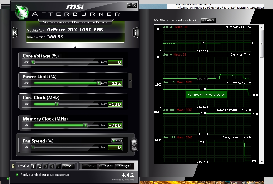

У меня на GTX1060 все нормально показывает, занято 5 с копейками из 6.
2.jpg [ 399.58 КБ | Просмотров: 3972 ]
Наверное проблема в:
Olegdjus писал(а):
Больше напоминает проблему с драйверами AMD. Помнится, на rx480 загрузка гп долгое время показывала бред.
