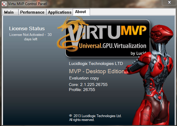

NunkyMorris писал(а):
Тестировал кто-то версию 2.1.225?
триалка
2.PNG [ 227.44 КБ | Просмотров: 3562 ]
