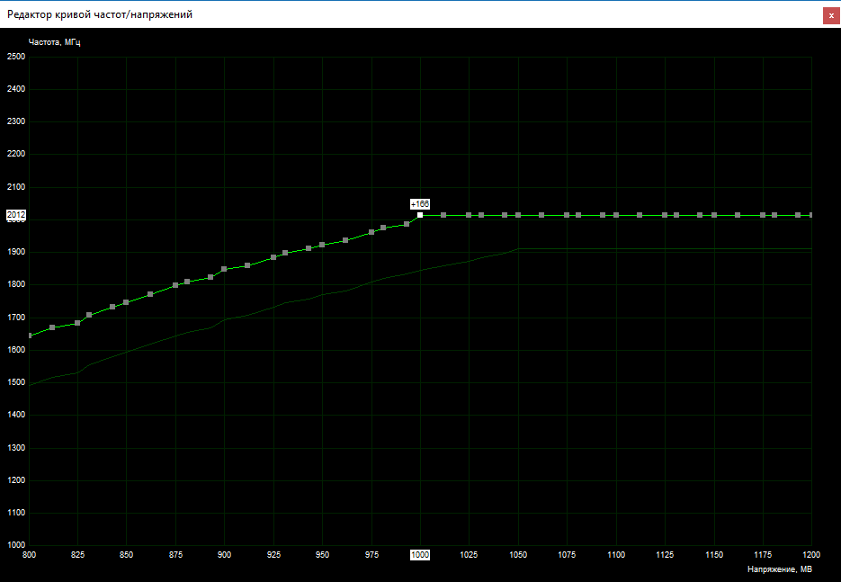

Народ подскажите.
Решил по эксперементировать с андервольтингом, выставил кривую. Но когда нажимаю "применить", она немного смещается в некоторых местах. Кое как выставил что бы она не смещалась после применения, сохранил в профиле и соответственно поставил на автозагрузку. Так вот когда перезагружаю комп кривая бывает смещается, иногда не смещается. Если опять выбрать профиль и применить, то она опять смещается.
GTX1060 выставлял что бы 2ггц постоянно было в нагрузке при 1в. Но оно то 2ггц, то 1987, то 1999, смотря как профиль загрузился. И во мне бесится перфекционист)))
Кто знает подскажите.

В том то и дело, что после нажатия на "применить" кривая смещается.

Вот моя настроенная кривая. Напряжение скачет относительно настроенной кривой.
Настроено так что бы в нагрузке постоянно было 2ггц

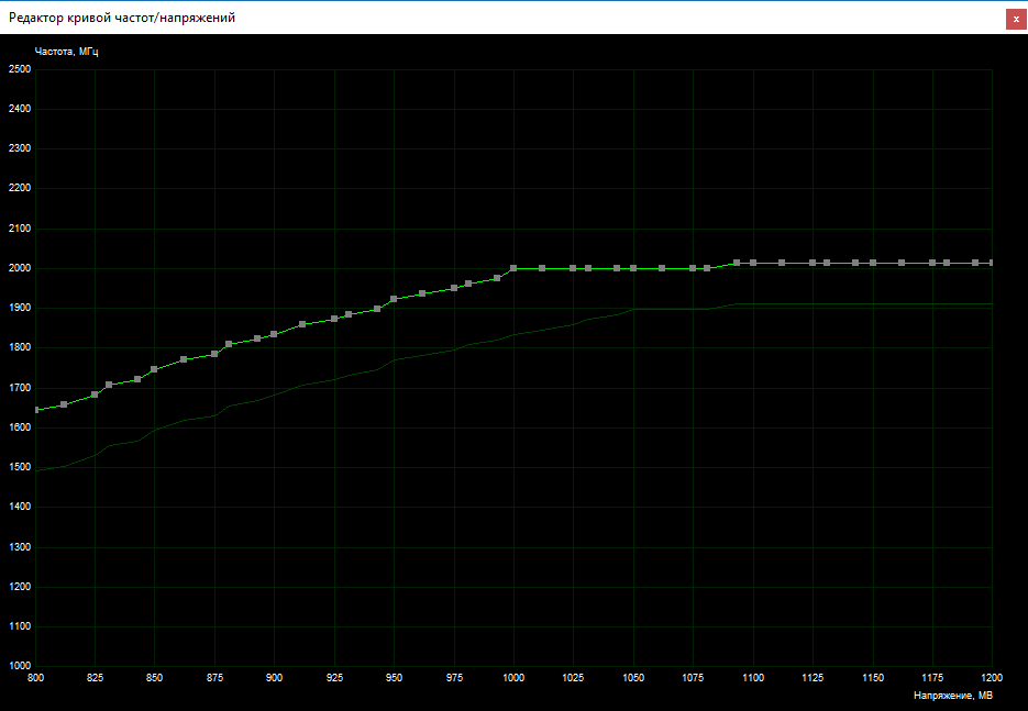

Комментарий к файлу: А это я просто взял и по новой применил этот же профиль, и кривая скаканула. Щас опять по новой нужно выставлять

MaratSPb329, если по второму профилю, то понятно почему вниз/вверх прыгает. Так а что там выставлять, сбрасываем в дефолт, выставляем начальную точку от желаемого напряжения и следующую на одинаковую частоту например в вашем случае. Первая точка 2000МГц на 1000мв и соседнюю справа на 2000 и нажимаем Applay. Настраиваем частоту памяти (если нужно). Сохраняем в профиль, включаем автоматическую загрузку профиля.

Дак уже задолбало каждый раз при включении компа лазить и выставлять эту кривую. Если бы еще можно было бы сразу несколько точек двигать, а то по одной запарно.

Видимо вы не так поняли или я. Профиль у меня сохранен один. На нижнем скрине кривой это и есть мой профиль сохраненный и который работает. На верхнем скрине изменение кривой после того как я открываю прогу и снова загружаю этот же профиль который у меня сейчас стоит.
Шаг 1. настроил кривую, применил настройки, всё гуд, всё работает.
Шаг 2. сохранил в Профиле 1
Шаг 3. Загружаю Профиль 1 и применяю его повторно
Результат - кривая изменяется.
Напряжение у меня скачет от мин до 1в, как настроено. выше 1в не поднимается, а вот частота скачет изза изменения кривой

И еще она смещается тов большую сторону, то в меньшую. Вот вчера частота была 1987, а сегодня 2025. Я ничего не менял
Выставляется не частота, а ее смещение относительно дефолтной. Там базовая кривая для кого нарисована более тусклым? Она меняется по температуре драйвером. AB тут вообще не при чем, это нормальное поведение boost 3.0.
AB не обновляет показ этой кривой в реальном времени, только при запуске программы и применении настроек. Пока ты настраиваешь смещения, базовая кривая может успеть поменяться раз 10, и это нормально.

Еще раз: AB обновляет информацию о базовой кривой (тусклая линия) при запуске и применении настроек разгона, а не в реальном времени. Там запросто могут показываться старые данные, хотя сама базовая кривая давно изменена драйвером. А не меняться она не может, сброс частоты по температуре так и реализован - через изменение базовой кривой.
2 последних года так было, и тут вдруг кто-то заметил.
Проведи эксперимент:
Выставь произвольную кривую без нагрузки на карту и примени ее. Начни греть карту и не выключай. Запомни устоявшееся сочетание напряжения и частоты. Открой график кривой и попытайся найти там такое сочетание. Не найдешь, т.к. AB показывает старую кривую. Закрой график ничего не меняя, примени настройки в AB или перезапусти его. Снова открой график, текущее сочетание напряжение и частоты там найдется сразу.
Исследования показывают, что хранить лестницу в доме опаснее, чем ружье. Поэтому у меня 10 ружей, на случай, если какой-нибудь псих попытается протащить лестницу.
Выставил 1в при 2ггц, прогрею. Итог 1в и 2ггц
Открыл. Всё как настроено 1в и 2ггц
Закрыл АВ - ну работает на частоте буста с более высоким напряжением
Запустил АВ - напряжение опустилось до 1в, частота изменилась на 2014гц. Открыл график - моя кривая уехала вверх на 14мгц
Ну и??
Main Character
Статус: В сети
Регистрация: 03.12.2004
В мониторинге после прогрева частота совпадает с той, которую выставил на низкой температуре? Такого не бывает. Делай тест заново и правильно.
Добавлено спустя 10 минут 44 секунды:
Подробнее, если даже с этим затыки.
Фаза 1: все это время карту не греем.
- Даем карте хорошо остыть.
- Перезапускаем AB, чтобы у него показывались данные о кривой на текущей температуре.
- Ставим произвольную кривую и применяем.
Фаза 2: все это время карту греем без остановки, никакие настройки карты не меняем.
- Ждем пока температура станет постоянной.
- Открываем мониторинг и запоминаем устоявшееся сочетание напряжения и частоты.
- Открываем график кривой и ищем там сочетание напряжения/частоты, взятое из мониторинга.
- Не находим, показываемая кривая должна быть еще с фазы 1.
- Перезапускаем AB. Это обновит данные о кривой.
- Снова открываем график кривой.
- Текущее сочетание напряжение и частоты из мониторинга найдется на кривой сразу.
