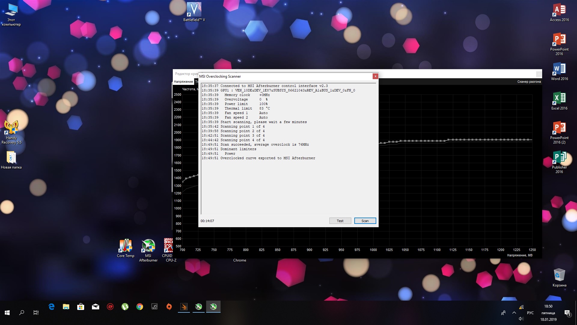

Всем привет! Уже который раз борюсь со своей ASUS Dual rtx 2080. Проблема в том что после установки последней утилиты MSI Afterburner 4.6.0 Beta 10, видеокарта перестала разгоняться в Auto режиме через OS Scanner! Разгон есть но малый и не понятный, на предыдущей версии было все нормально и разгон был до 108 Мгц по ядру! Объясните может кто сталкнулся с такой проблемой и знает ее решение???? И я еще заметил что в конце разгона пишется Power??что это значит! Раньше на этом месте писалось No limits!
Безымянный.jpg [ 318 КБ | Просмотров: 2392 ]
