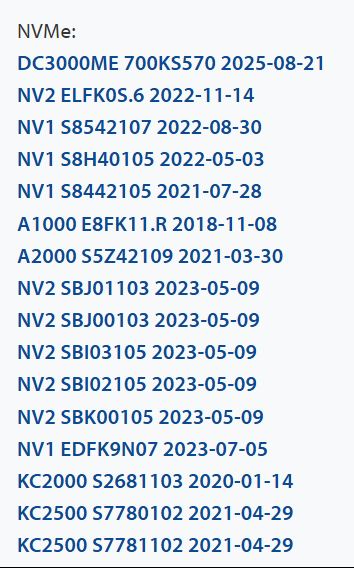

Чет на сайт кингстона залез, возможно можно прошивку мне обновить, но пока еще дискфреш работает..
Добавлено спустя 20 минут 13 секунд:
Отработал дискфреш, график чтения стал гораздо ровнее. Видимо помогло.
Добавлено спустя 16 минут 52 секунды:
кингстон ссд менеджер, говорит новей прошивки нет, но она вроде есть, короче ладно, заработало норм после дискфреша.
