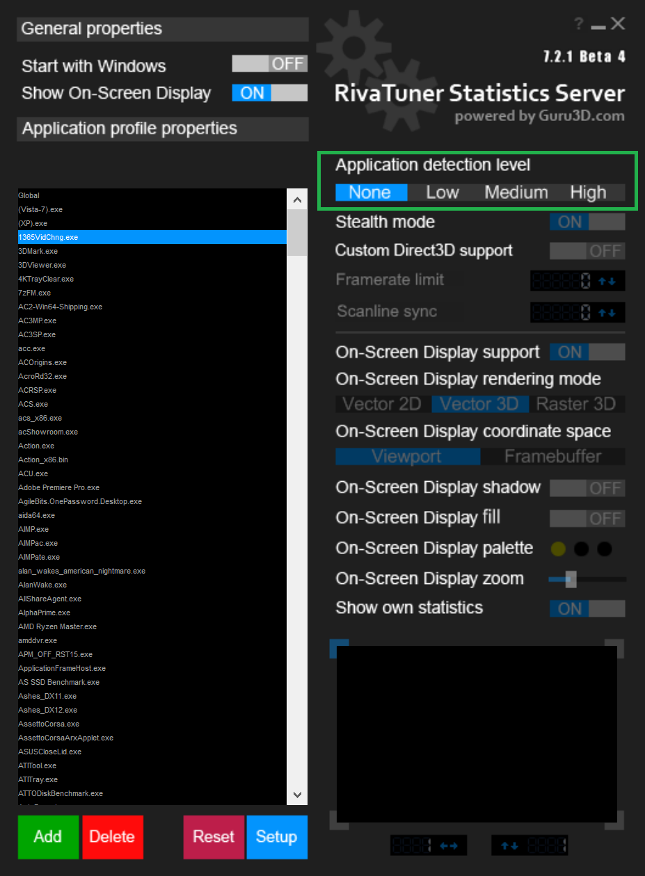

Всем привет. Не подскажите как отключить мониторинг на рабочем столе? Что бы не показывал на фотографиях. Из за этого при быстрой прокрутки фото, они просто закрываются. В общем как сделать, что бы оэд работал только в играх?

shuler37 приложение в rtss добавь и выключи для него мониторинг
1.png [ 205.59 КБ | Просмотров: 2765 ]
Если AB постоянно висит в трее, добавляй все: видеоплееры, видеоредакторы, софт использующий 3D-ускорение (кроме игр). Чтобы не делать этого заново, после очередной переустановки винды, периодически сохраняй папки Profiles из AB и RTSS. Потом просто закинешь в соответствующие директории и ничего по новой настраивать не придётся.

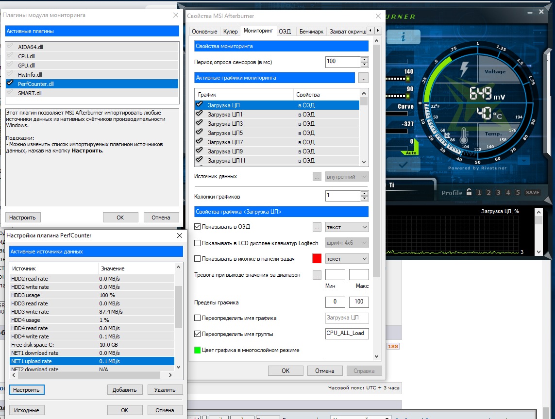

Подскажите, пожалуйста, как вывести в оверлей RTSS данные об чтении с диска и сетевом обмене?
Видел у некоторых на скринах такие данные, чтобы узнать, как загружает та или иная игра диск и сеть.
Нашел, где настраиваются внешние плагины, но, как я понял, AIDA и HWInfo в этом деле не помогут, т.к. в них нет мониторинга чтения с диска или передачи данных по сети,
остается один вариант - плагин PerfCounter, но он ничего не добавляет в Активные графика мониторинга, поэтому не понятно, как вывести эту информацию в оверлей.
Спасибо за помощь...
яя. может у тя с виндой чего непотребное. Такое(свой сохранив) попробуй => рыба-конфиг https://yadi.sk/d/oTFi6MhHua7xSA кидать обычно в C:\Program Files (x86)\MSI Afterburner\Profiles\ по Alt+W Alt+S в игре запускается подсчёт фпс(cм вкладку бенчмарк) ну а под себя здесь https://yadi.sk/i/QdLNPZROaZtaYg настраивай(опосля) и если фурычить не будет(у меня там ток диски) ->винду переставь:) ну и просто картинка для разнообразия
В HWInfo дисковые операции есть. Смотрите внимательнее.
Я их когда-то пробовал выводил в RTSS.
