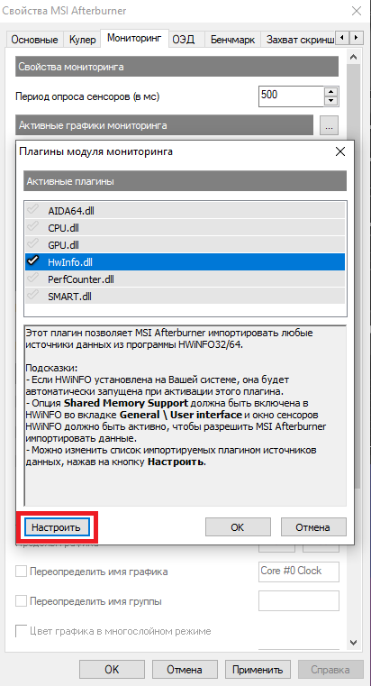

Каким образом можно вывести в афтербернер частоту озу? Через аиду и хв инфо это сделать не получается, хотя обе программы считывают ее значение.
также пробовал не получается-тот же вопрос как?

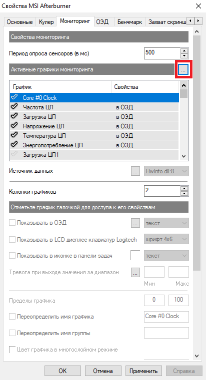

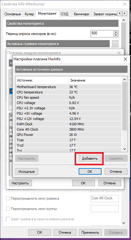

miwa
01.png [ 28.48 КБ | Просмотров: 2072 ]
02.png [ 33.5 КБ | Просмотров: 2072 ]
03.png [ 40.48 КБ | Просмотров: 2072 ]
Дальше уже, думаю, понятно :)
Регистрация: 13.05.2006
Фото: 22
Да делал так но не выводит частоту, сам пробовал у тебя показывает ?
Конечно показывает :)
Смотри, чтобы не было конфликтов имени
HWiNFO64+RTSSSetup720=показ "чёрта с рогами" можно настроить.
